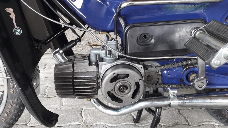

So wie der Kupplungskorb hier aussieht, hat er definitiv gestreift und das kann er eigentlich nur am Gegenrad.
Durch die Schrägverzahnung zieht es den Kupplungskorb beim Beschleunigen nach innen, d.h. gegen das grössere Getrieberad. Deshalb pfeift es beim Beschleunigen stärker als im Schiebebetrieb.
Gehört zwischen Kurbelwellenlager und Kupplungskorb nicht eine Distanzscheibe? Ich vermute, dass die fehlt.
Die Distanzscheiben sind beide drinnen. Mit anderen Scheiben ist das Geräusch schon besser aber immernoch da.. Ich probiere nun einen anderen Kupplungskorb aus und wenn das nicht hilft brauche ich auch noch ein anderes Getrieberad..
Der KK mit den Löchern ist nicht drinnen, das ist ein anderer Motor.. Ich weiss, ist verwirrend.. Im Fragen wofür sich kein Thread lohnt hab ich ein Foto des aktuellen Getriebes gepostet :thumbup

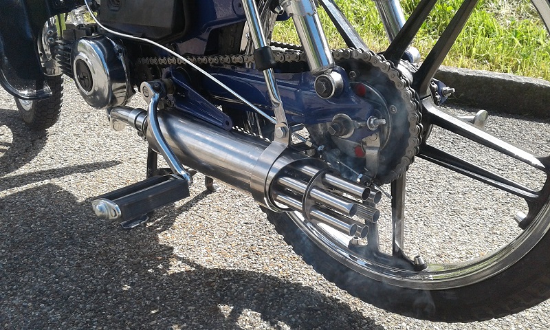

Und ne kleine Auspuff-Spielerei gabs auch noch zwischen all diesem Abstimmungs-Stress (Stress weil ich nur noch ca. 2 Wochen Zeit hab ! :surprised: :oops: )
.. der Pot .. :thumbup
vhchristian
Beiträge: 353
Wohnort: St.Gallen
Beitrag von vhchristian »
Der Auspuff schaut richtig geil aus! :thumbup
Der mag vielleicht gut aussehen, aber richtig laufen will mein Maxi deswegen immer noch nicht..
Ohne Dämmwatte kann man grad so gut nur nen Krümmer dranbauen, mit ist der Ton aber ganz angenehm..

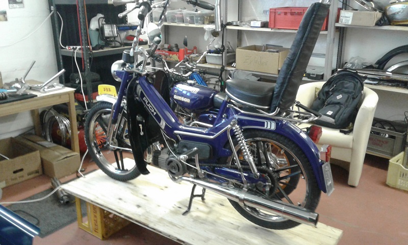

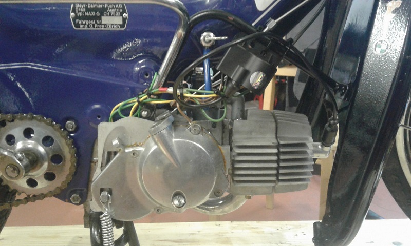

Hier seht ihr noch mein provisorischer Tisch für das Einstellen des Motors:
Hier das neue Setup mit CDI, 65ccm und 15mm Gaser:
Und das ist der Kabelsalat, die CDI Einheit konnte ich an der Stange des Beinschildes befestigen:

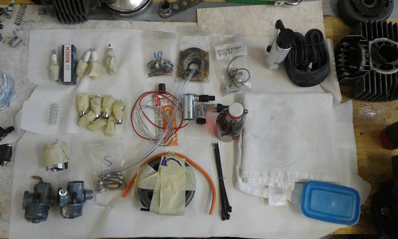

Ich hab mir noch überlegt ein paar Ersatzteile einzupacken... Dafür hab ich mir noch nTäschli vom Chinesen bestellt, hoffentlich kommts noch bis zur 2 Takt Challenge :D
