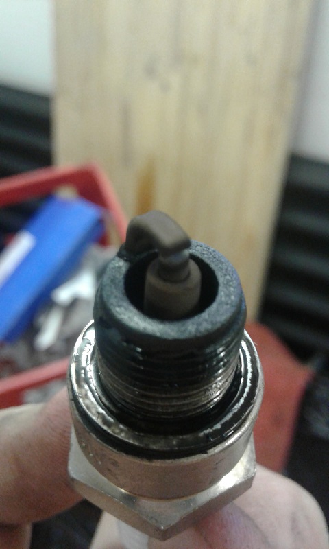

kerze schön rehrückenfarbig ?

Ich stimm den Vergaser immer so ab, dass er perfekt läuft.. Bei Originalen Motor stimmt dann meist sogar die Original vorgeschriebene Düsengrösse..
Auf die Kerze achte ich nie, aber ich hab schnell ein Foto gemacht.. Vlt nicht schön rehbraun, aber auch nicht zu mager und nbissl fett schadet nicht
Edit: Soviel Kompression hat er nicht dass er selbst zündet
Leider

Ich bin ja echt froh helft ihr mir.. Aber, die Kerze ist schön braun... Und mit ner 45er Düse läuft er nicht mal gescheit, grade mal 30 mit mässiger Kraft.. So schöns auch wäre wenns nur ne zu kleine Düse ist, das kanns nicht sein..
