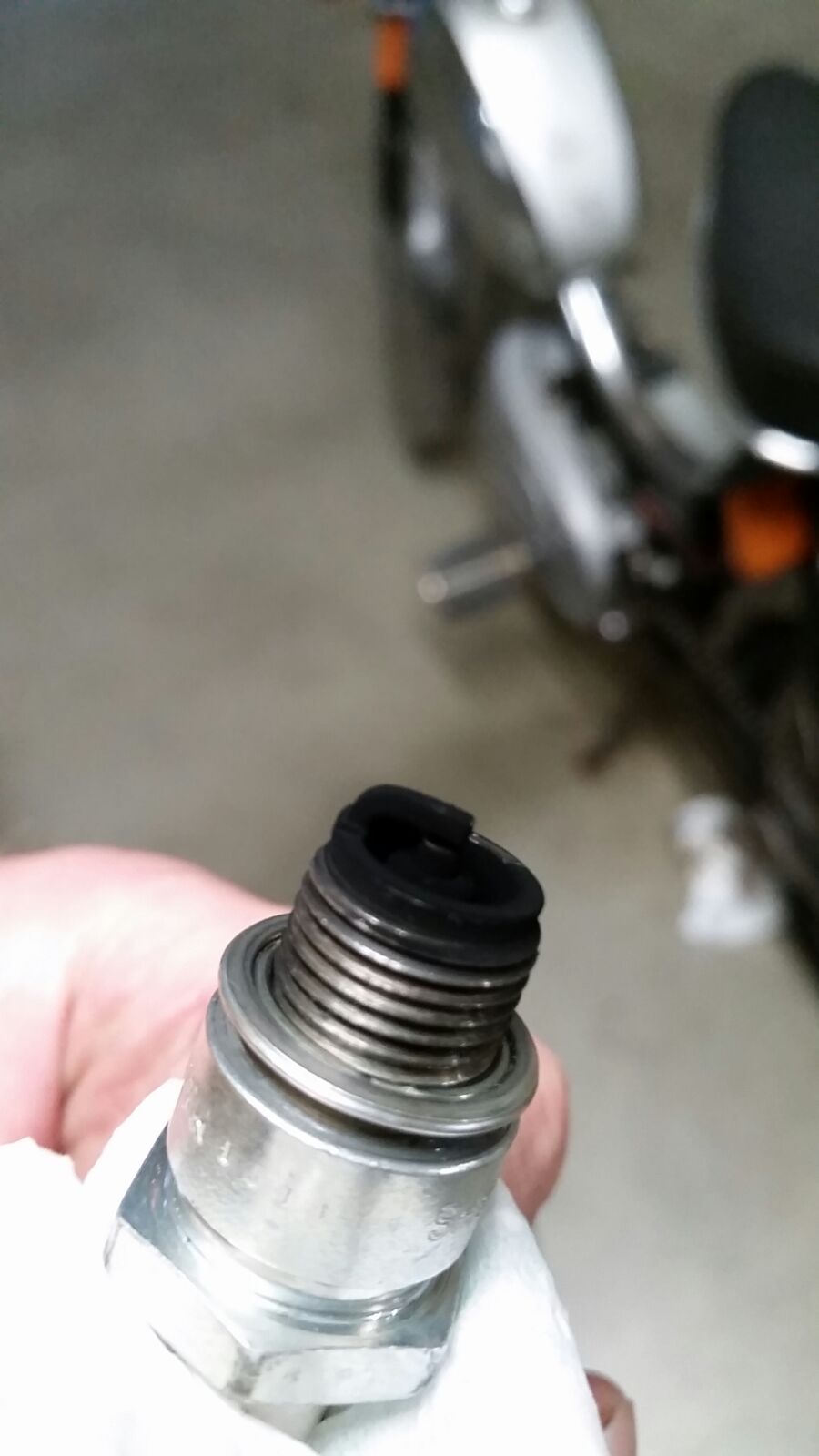

Re: Mofa Herkules Sachs 503 HG
im Moment bin ich bei eine 45 Düse und die Kerze ist immer noch stark verrust
Was kann ich noch machen ?
Vergaser BING 1/12/211
ASS Durchmesser ca.11
Düse 45
Düsenstock 2.20
Düsennadel Ist o.k. Clip 2 Nute von oben
original Luftfilter
Zündung ist o.k. (gem Markieruung am Gehäuse)
Kerze neu NGK Kerze B6HS
Was kann ich nochmachen ?
Gibt es ev. ein Spezi welcher (gegen Entgelt) das bei mir mal anschauen kann ?
Gruss MABA
.. 45er isch definitiv zu klein .. versuch mal ne 50er und ohne Lufimaba hat geschrieben:.. im Moment bin ich bei eine 45 Düse und die Kerze ist immer noch stark verrust.... original Luftfilter..

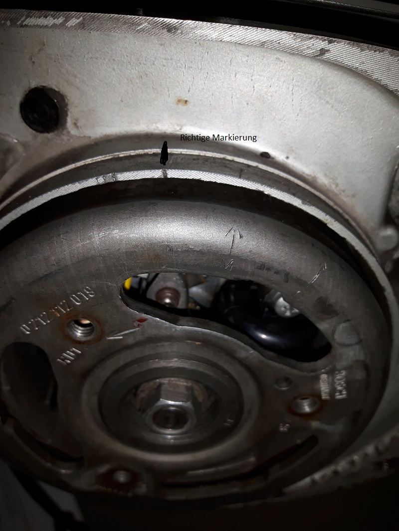

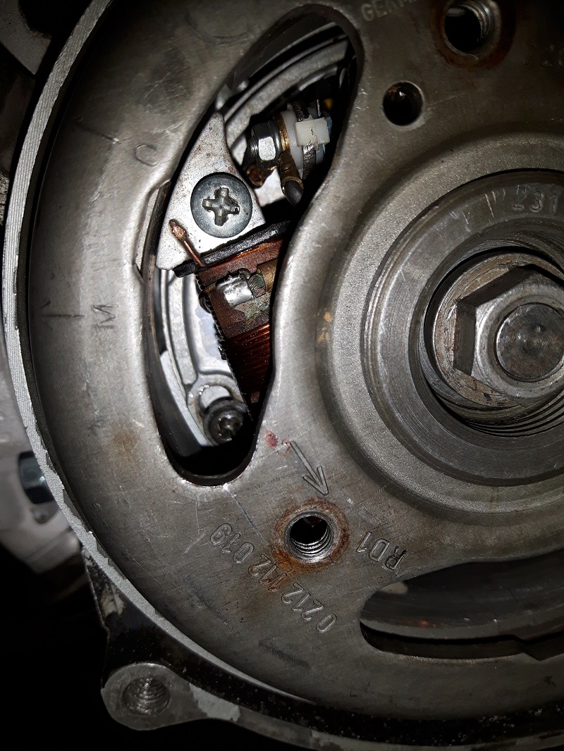

Hallo Zusammen
-Düse 50
- UB Abst. eingestellt 0.4mm
- OT Markierung ist korrekt auf dem Gehäuse (durch die Zündkerzenbohrung mit Messschieber geprüft)
jedoch öffnet der UB nicht wenn "M" bei der Gehäuse Markierung ist
siehe 2. Bild hier öffnet der UB bereits....
Leider kann ich Grundplatte nicht mehr weiter drehen damit ich den UB-Öffnungspunkt korrekt einstellen kann
Gruss Maba
-Düse 50
Gruss Maba
Wieviel Grad Frühzündung sind's den? .. kannst di Diststanz zur OT-Markierung auf dem Schwungradumfang messen .. 1mm=1Grad

Guten Abend
Auf der Schwungscheibe sind vom M zu O 22mm
Das Max was ich herausholen kann sind 9 mm / der UB öffnet 9mm bevor M bei der Gehäuse Markierung ist
Der Motor läuft aber nicht optimal die Kerze ist sehr russig mit der 50 Düse
Gruss MABA
dann hast du etwa 30° Frühzündung.. das ist viel zu viel.. ist ein Wunder, dass das Teil überhaupt anläuft. .. ich stell meine auf 16° ein und das passt tiptop..
etwas stimmt nicht.. sorry, wenn ich nachfrage.. der UB Abstand ist wirklich 0,4mm? .. Falls ja, ist der Keil drin im Schwungrad?
.. ohne Lufi?maba hat geschrieben:.. Der Motor läuft aber nicht optimal die Kerze ist sehr russig mit der 50 Düse..
