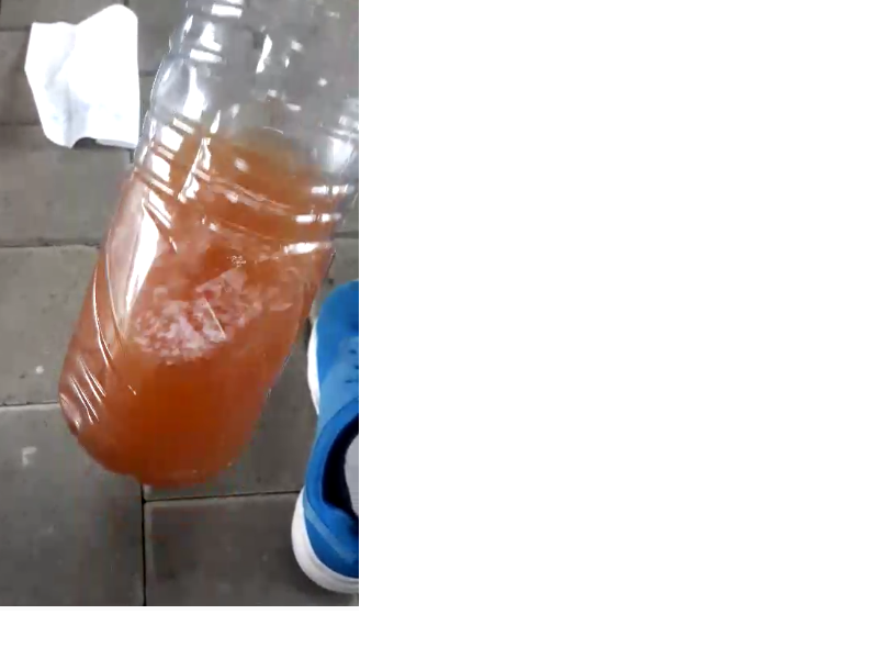

Mein Mofa ( Piaggio Si 1972 1. Inverkehrssetzung ) lief eigentlich ganz gut.
Der Tank war leer und darauf hin mischte ich mir mein 2T Benzin zusammen, so wie ich es immer getan habe.
Nach 3-400 Metern begann sie zu stottern und ging aus. Anschieben, oder ankicken war sinnlos, nütze alles nichts.
Zuhause angekommen leerte ich den Tank in einen Behälter, das 1. Mal sah es aus wie normales Benzin, und durch der Reserve Tank funkt. auch. Gegen ende kam plözlich eine Rehbraune Farbe raus, woraufhin ich sie wieder Tankte und ich sie wieder abfliessen lasste, doch dieses Mal kam nurnoch diese Farbe raus... Das 2T Öl habe ich seit August 2016. Im unteren Link ist ein Video von dem Material, das rausfliess angehangen. Ich packe aber noch ein Bild dazu.
Die Frage ist nun, handelt es sich um Rost, oder um zu altem/verdrecktem Öl?
Das Öl kam mir flüssiger vor als sonst.

- Rost 2
- rost22.png (314.35 KiB) 888 mal betrachtet
- Rost 1
- rost11.png (330.27 KiB) 888 mal betrachtet

Das wird rost sein.
Jetzt ists halt blöd das du nen Rahmentank hast...
Du muss den Tank irgendwie entrosten mit Muttern und Schütteln... Viel Spass
Oder mit Zitronen, Apfel, Wein, Phosphor-säure entrosten (geht einfacher)
Beschichten währe nicht schlecht aber umständich, geht auch ohne.
Vermutlich hat es dir den Vergaser verstopft, den + Benzinhan + Benzinschlauch reinigen.

Die Lösung mit der Zitronensäure habe ich auch schon gehört....Puch Velux hat geschrieben:Das wird rost sein.
Kann ich die in den Tank kippen, 2 Wochen stehen lassen, und dann ablaufen lassen?

Ich glaube nach 2 Wochen ist sie schon von selbst abgelaufen:P
Ich mache amigs 250g Granulat auf 1l Kochendes Wasser, fülle das in den Tank (wenn möglich mit etwas anderes als nem Benzinhan verschliessen, der verträgt das meist nicht so gut) mache ihn oben zu (Klebeband, Kunststoff Tankdeckel oder so) und lasse ihn 24h Stehen. Danach die säure ablassen den Tank mit Wasser gut durchspühlen noch mit etwas Benzin Durchspühlen und parat ist er. ich beschichte meine jeweils noch.
Re: Piaggio Si 1972 läuft nach Tanken nicht mehr??
Da findest noch eine Option. Geht auch mit Rahmentank...
http://www.alpaehoedis.ch/tipps_&_tricks.htm" onclick="window.open(this.href);return false;
