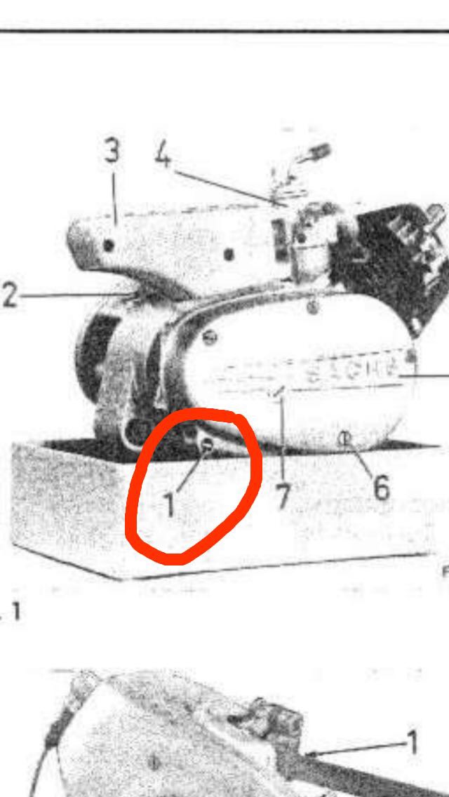

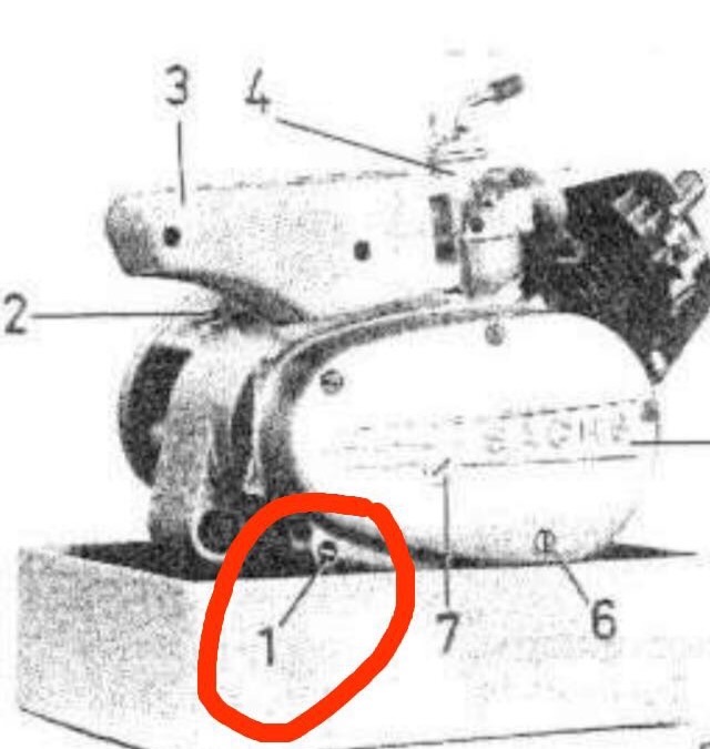

Wie viel Öl kommt in ein HG Sachs 503 rein (al oder so) bzw. Wo ist die Öl Kontroll schraube? Die Grösse ist ja zum die Kupplung einzustellen und sonst finde ich da nichts...
hoemknoebi
Beiträge: 300
Wohnort: Heimberg
Beitrag von hoemknoebi »
Meines Wissens nach fungiert die eine Getriebedeckelschraube als Oelschraube aber ich weiss nicht welche und bin mir allgemein nicht ganz sicher aber ich habe das mal gelesen da ja oft fälschlicherweise die Kupplungseinstellschraube als Oelschraube angeschaut wird.
Sachs 502 Göricke - in Arbeit
Wieso schreibst du etwas, wenn du's doch nicht weisst?
... 220ml
Oelstandschraube ist #1, die einzige mit nem Kupferdichtring :^^
Ich habe jetzt mal n Manual gefunden...
Da steht bis es zur unteren linken Gehäuseschraube hinaus läuft...
Das stimmt so oder?
Hat mich eben etwas verwirrt, bei den Automaten ist das ja die Ablaufschraube.

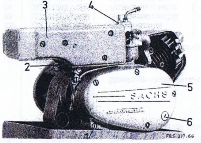

Jein...
Die Löcher sollten gleich sein aber die Plastikschraube...
Beim HG wird sie zum Kupplung einstellen rausgeschraubt
Beim Automat als Öl Niveau/Kontrolle
Schau dir mal die Bilder an
Nr 7<br />Hg
Nr 7
Hg
Nr 6 <br />Automat
Nr 6
Automat
