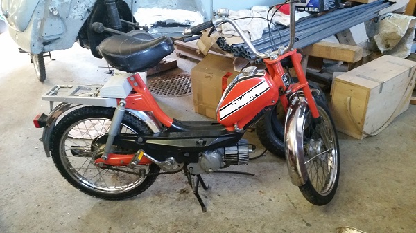

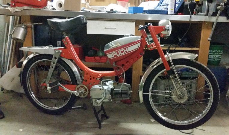

Habe in Deutschland diesen 40 jährigen Puch X30A ergattert:
Wie man sehen kann, mit noch sehr schönem Originallack. Auch die schönen Chrom Rücktritt-Räder sind noch in sehr gutem Zustand. Abgesehen vom linken Seitenschutz ist das schöne Stück nicht verbastelt.

Schön, schön. Ich würde ihn gleich so lassen wie er ist, ein bisschen Politur und der sähe wieder wie neu aus. :thumbup
Aber laut dem Projekttitel baust du einen Spörtler Klon auf oder? Auch nicht schlecht, hab ja selber einen. :mrgreen:

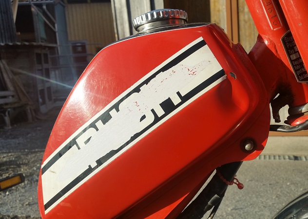

Auch der Tank ist noch sehr schön, bis auf die Beule rechts.

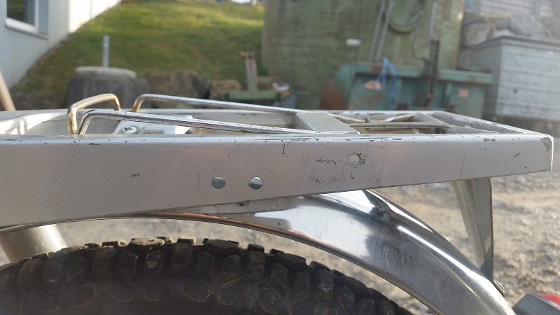

Die einzigen Mängel sind der Seitenschutz, die Beule am Tank, der Lenkanschlag welcher geschweisst werden muss und einige Löcher im Gepäckträger.
Kann mir jemand eine gute Spachtelmasse empfehlen?

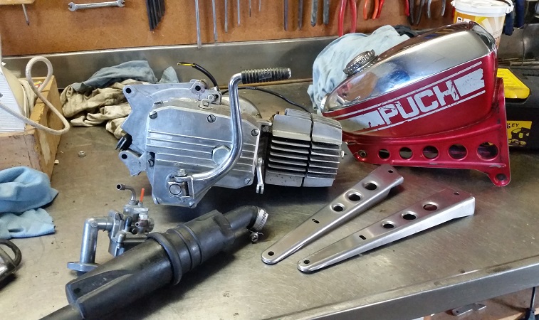

Ich werde das Töffli zu einem Puch X30 NL oder NS umbauen. Bald wird ein Z50 Kickstarter montiert, eine originale CEV Chrom Lampe und Lochstreben.
Ich halte jetzt immer ein bisschen Ausschau nach einem Lochtank, da mir diese sehr gut gefallen.
Wenn ich jedoch keinen finde, lasse ich den NL Tank drauf.

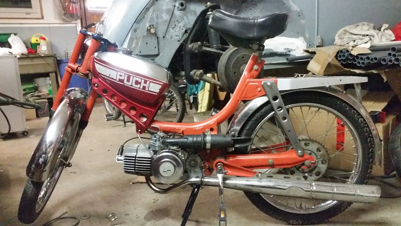

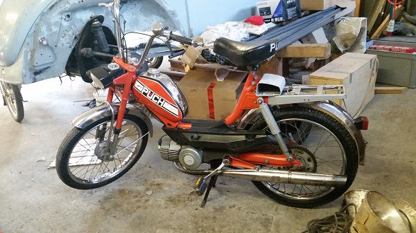

Habe mir inzwischen schon fast alle Teile besorgt :thumbup
Dann mal begonnen zu montieren:
buezeli00
Beiträge: 831
Wohnort: 9050
Re: Puch X30A goes "Puch Sport"
Beitrag von buezeli00 »

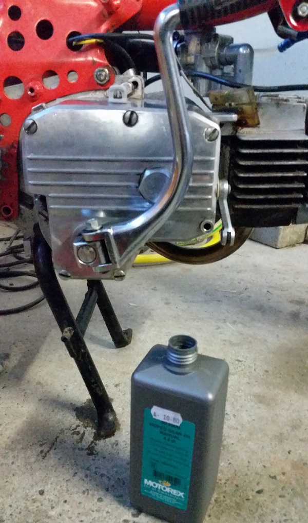

Bis jetzt ist eigentlich alles gut, nur der Vergaser seicht wie blöd :confused:
Sobald ich den Benzinhahn öffne seicht er und das Benzin läuft sogar in den Luftfilter hinein.
An was kann das liegen?
Ausserdem habe ich noch neues Getriebeöl eingefüllt, doch nach einer Flasche kam noch immer nichts raus! Normal?
Die Dichtung vom Deckel habe ich noch gewechselt zuerst.
Schon beim letzen Z50 von diesem Modell mit grossem Getriebedeckel, musste ich mehr als eine Flasche einfüllen und es kam noch immer nichts raus :spinner
Zuerst wird der Motor jetzt zum Laufen gebracht, dann wird die Schwinge verschweisst und andere Sachen repariert und geschweisst. Danach wird alles zusammen neu lackiert! :schweiz

Nimm mal die Schwimmerkappe runter und drücke den Schwimmer von Hand hinauf und öffne den Benzinhan.
Läuft immer noch Benzin oder stoppt es?
PUCH X 30 VELUX S
Beiträge: 66
Registriert: Di 28. Feb 2017, 16:28
Wohnort: Kappelen BE
Beitrag von PUCH X 30 VELUX S »
Der z 50 hatt ja eine Nase darum könnte es sein das soviel rein passt. Ich habe aber keine Ahnung.
Und den Vergaser kannst du ganz einfach gegen einen normalen Bing SRE wechseln oder versuchen den alten zu Reparieren/ Einstellen :thumbup
