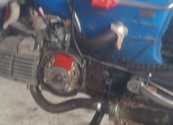

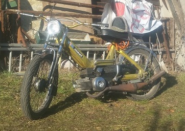

Also ich habs wie folgt.
Beim einen hab ich die Seitenverkleidung so angepasst, dass ein 90° Pilz seitlich rauskommt(ist halt etwas Laut), beim anderen konnte ich zufällig ein passendes Schlauchstück ergattern, das ich in die Luftfilteröffnung führt. Als Filter dienen da nur noch zwei Lagen Damenstrumpf.
Dafür ist es leise und komplett unter der Verkleidung.
Bei letzterer Lösung muss ich allerdings ein wenig magerer abstimmen.

Hier noch Bilder meiner Basteleien:
mcchrystal 102.jpg (40.6 KiB) 2926 mal betrachtet
mcchrystal 061.jpg (75.21 KiB) 2926 mal betrachtet

Beitrag von Puch_Maxi23 »
Ich entscheide mich definitiv für die 1te Variante ist einfacher :thumbup
