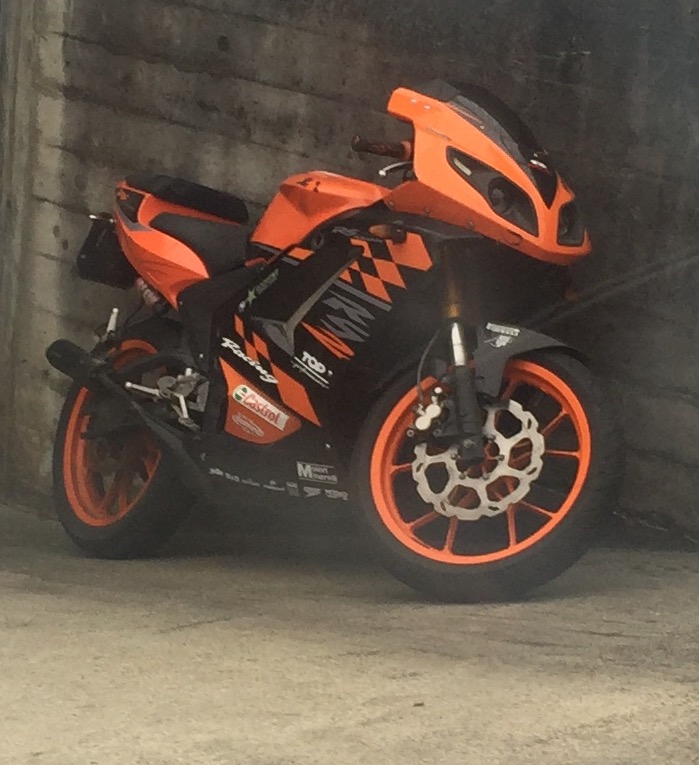

Nein. Das funktioniert eben nicht. Zudem wenn der Bock nicht eingelöst ist... Pass auf wenn dir was passiert da zahlt keine Versicherung.
Schau dir das Motorrädchen an. Den Bock kenn ich. Auch da wartet ordentlich Arbeit aber elektrisch soweit alles ok. Der ist auch schon in meiner Werkstatt gestanden. Kenne den Vater und derjenig dem er gehört.
Er hat mal was von 700.- geredet. Aber den bekommst sicher auch billiger.
Zu machen ist:
- Bremsflüssigkeit ersetzen
- Bremsbeläge ersetzen
- Licht einstellen
- Motor grosser Service
- Batterie ersetzen
- Pneu ersetzen
Denn müsste eine MFK möglich sein.
