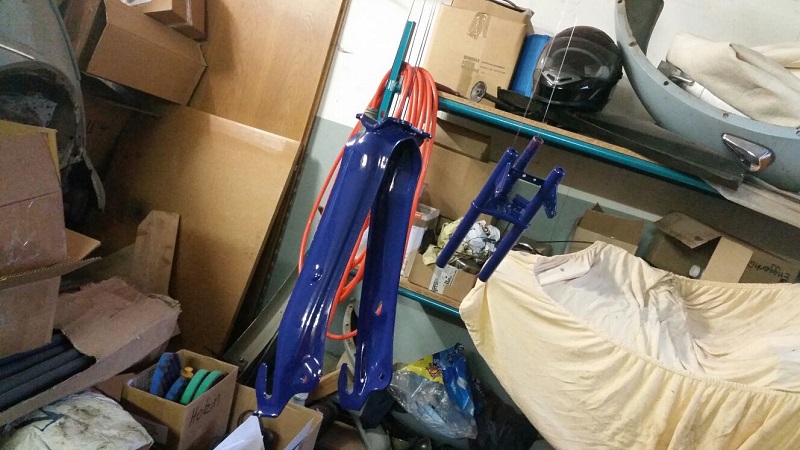

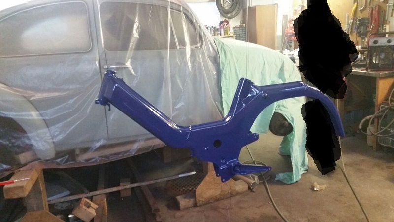

Lackiert :P

Sorry aber ich find die Farbe ja mal meeeega langweilig, war vorher viel besser. :|
Dein grauer X30 ist viel besser :^^ :facepalm:
Es ist nicht die Farbe, welches dieses Moped einzigartig macht.. Es ist die Komposition aus Schwarz /Chrom / Blau und auch einzigartige Sachen wie Maxi N Auspuff, verdrehter Lenker usw., da kommen noch viele Teile dran bis es fahrbar ist :wink:
Was meinst du mit "vorher"? Den Spraydosenlack oder den zerstörten Ori-Lack ?

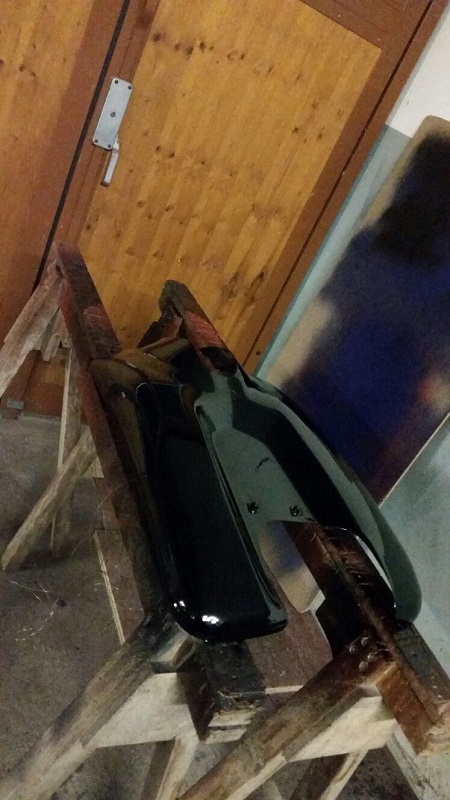

Hier noch nBild vom Beinschild :thumbup
WhatsApp Image 2017-03-18 at 19.12.00.jpeg (119.3 KiB) 3068 mal betrachtet
Mein "grauer" X30 ist eigentlich eher silber und hat im Gegensatz zu deinem eine Perleffektfarbe :^^
Also ich fand beide vorher besser, das ori gefiel mir sogar recht gut, aber jänu du musts wissen. :wink:
Also eigentlich wäre der jetztige Farbton schon noch cool, einfach mit Metallic.
Ich hab andere Möffs für spezielle Farben :wink: Man muss nicht immer das Beste vom Beste nehmen.. ein grösseres Talent ist es, aus etwas "langweiligem" einen Hingucker zu machen :D

Ich kann mir zwar noch nicht vorstellen wie das aussehen soll (für mich passt ein Beinschild einfach nicht an ein Mofa)
Aber vielleicht kommt es ja ganz gut.
Ich muss auch sagen das Blau am Anfang fand ich das schönste.
Aber mit dem rest passt es ja evtl. Noch ganz schön?

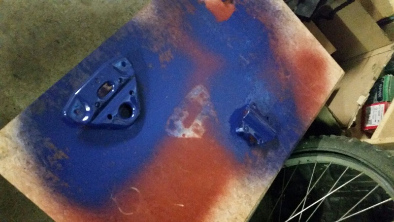

Also ich hole mal ein wenig aus.. Angefangen hat meine Töfflizeit mit einem Sachs Mofa.. Tiptop geloffen, jedoch wollte ich Blinker also kaufte ich mir ein Tomos... Als aber alle meine Kollegen Maxis hatten wollte ich auch eins und dann unbedingt frisieren! Also Tomos weg und das Erstbeste Maxi S gekauft.. In Blau für 950.- in Bern... Totaler Fehlkauf, Motor hatte keine Kraft und alles iwie zusammengewurstelt... Damit habe ich meine ersten Erfahrungen gesammelt, ich bemerkte dass alleine ein 15er Gaser nix brachte, also wollte ich es mit einem Tuning Motor versuchen.. Das lief schief und ein Hobbymech aus Amriswil hat mir einen E50 mit Austria neu aufgebaut... So wars dann gut gelaufen aber optisch wars ne Katastrophe...
Dann kam meine Bastlerzeit, diese wurde auch ausführlich zu Beginn dieses Threades beschrieben, dafür schäme ich mich noch heute obwohl es dazugeführt hat dass ich heute hier stehe. Ich lernte viele Sachen und wurde entschlossen aufzuhören mit dem Gebastel... Nach dem Alpenbrevet 2016 rupfte ich das ganze Scheiss Teil auseinander, weil alle andern Töffli immer schöner und schneller waren, da wollte ich nicht mehr mit einem Spraydosentöffli und Null Kraft herumgurken..
Dieser hoffentlich letzte Neuaufbau dieses Töfflis soll beweisen, dass ich es geschafft habe in der Lage zu sein profesionnel arbeiten zu können. Alles was an diesem Töffli noch vom Ursprungsmaxi übriggeblieben ist, ist: Sattel, Gabel, Tretwelle und Vorderlampe. Es soll eine unendliche Geschichte bleiben, denn ich will nie aufhören zu lernen und zu testen... Und dieses Maxi hat mit mir schon so viel durchgemacht, dass es einfach mal verdient hat, alles NEU zu bekommen..
Lasst euch also überraschen, wie das Endresultat aussehen wird :D

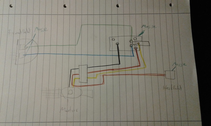

Stimmt dieser Kabelbaum?
Rücklicht geht gar nicht, Vorderlicht ist mal kurzzeitig am Leuchten gewesen und Absteller funktioniert einwandfrei..

also Gabel passt nicht zu den protzigen Felgen... mach da was bulligeres hin.
Beinschild praktisch, optik... naja.
die billigen Griffe :facepalm:
der billige Rückspiegel :facepalm:
Tacho :facepalm:
also da hast du noch verbesserungspotential, sonst nur weiter so :thumbup
Ja das Mofa ist Geschmackssache. Praktisch jeder hat mir gesagt, dass das Beinschild hässlich sei, aber ich finds cool und darum bleibts auch dran..
Die Griffe gefallen mir von Tag zu Tag weniger, aber die bleiben vorerst.. Gleiches mit dem Rückspiegel, das sind Peanuts..das Ganze muss einfach mal gut laufen.
Was ich jedoch nicht verstehen kann ist dass dir Tacho und Gabel nicht gefällt.. Ja klar, die Gabel ist Ori und langweilig aber sie passt mir von der Länge gut... ich mag diesen tiefen und schnellen Look iwie..
Und den Tacho gabs sogar Ori an den Maxis :)
Hast du auch Antworten zu meinen technischen Fragen? Stehe irgendwie an, Elektrik und Getriebe machen mir momentan Sorgen :(

Spiegel und Griffe würde ich auf jeden Fall wechseln. Sattelbogen, Lenker und Lampenbügel gefällt mir persönlich nicht. Beinschild ist cool, mal was ungewöhnliches
Den originalen Schaltplan habe ich dir in diesen Link hochgeladen.
https://goo.gl/photos/3ZJN4sozN7nGGYrLA" onclick="window.open(this.href);return false;
Dankeschön! Dann muss ich etz wohl auf Fehlersuche gehen :thumbup
