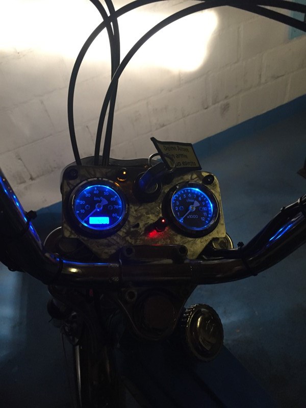

Hier könnt ihr noch das Cockpit sehen, das aus Tacho und Drehzahlmesser besteht.

Das Armaturenbrett ist richtig geil! sowas will ich auch schon länger bauen, woher hast du den Drehzahlmesser und wie muss der angeschlossen werden? Was für eine Zündung hast du da verbau? Innenrotor?

@Dominik80460 Also die Zündung ist keine Innenrotor, die habe ich von der Firma Powerdynamo aus Deutschland. Aber ich muss dich warnen, der Einbau ist nicht besonders einfach, denn man muss die Zündung mit dem Polrad einstellen, dazu braucht es einen Kerzenstopper und man muss ebenfalls den Gleichrichter, die Zündspule und Batterie irgendwo versorgen, allerdings alles machbar :wink: Die Zündung ist im Komplettset für etwa 250 Euro zu haben.
Das Cockpit war schon deutlich schwieriger. Die Firma heisst MBT und ist ebenfalls aus Deutschland, diese Firma ist sehr kompetent, die Fragen in welchem Durchmesser, welche Farbe, welche Skala und und und, du kannst also etwas sehr exotisches ausprobieren :D Leider ist es dadurch auch teuer, für beides habe ich etwa 400 Euro bezahlen müssen, der Preis ist aber auf jeden Fall gerechtfertigt, denn die Qualität ist 1A Spitze.
Tacho: Dieser ist elektronisch und misst bei mir die Umdrehungen des Vorderrades dank eines Hall Sensores, der die 6 Inbuschrauben in der Nabe "zählt", so ergibt sich die Geschwindigkeit, die Rechenwege sind verständlich erklärt :wink:
Drehzahlmesser: Dieser ist etwas schwieriger, denn man muss ihn an der Zündspule anschliessen, der den Funken misst. Aber man darf nicht vergessen, dass man auch die ganze Beleuchtung, Erdung, Masse alles anschliesen muss :(
Ich hoffe ich konnte dir weiter helfen :schweiz

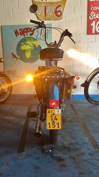

So hier wären noch ein paar Fotos, das von der Seite ist etwas älter :mrgreen:

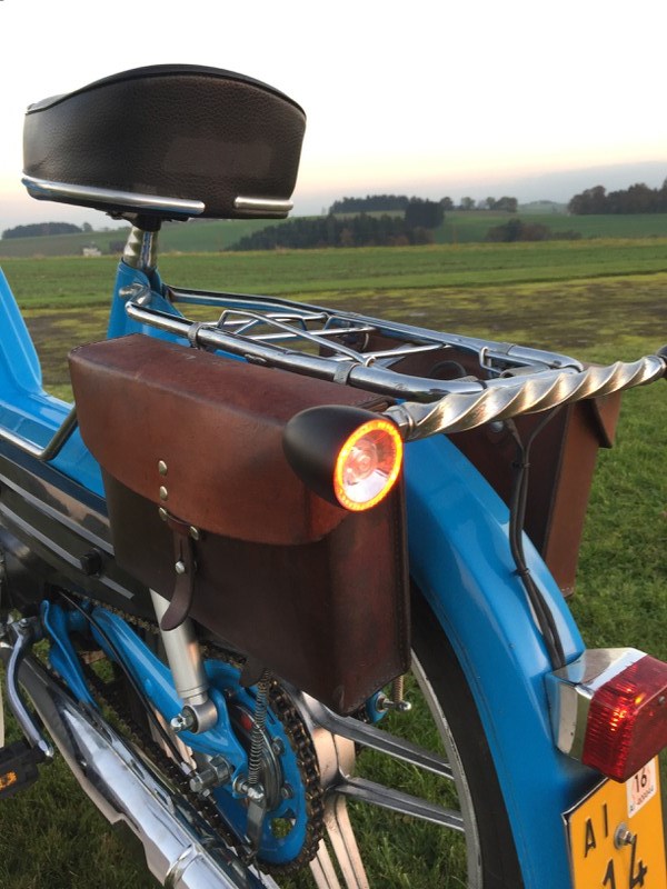

.. aber die Verkabelung zum Rücklicht ist nur provisorisch, gell..?

Bikeman hat geschrieben:.. aber die Verkabelung zum Rücklicht ist nur provisorisch, gell..?
Ich habe mir auch schon überlegt, wie ich das lösen könnte. Das Kabel sieht zwar provisorisch aus, aber es ist ein Schrumpfscglauch um die Kabel :wink:

... das Gegenteil von Provisorium.. so wie's jetzt ist, sieht es nach Gebastel aus, auch wenn du statt Klebeband Kabelbinder und Schrumpfschlauch verwendet hast.

Ja, ich werde es sehr wahrscheiblich einmal durch ein verchromtes Kupferrohr ziehen, da man das liecht biegen kann :bravo:
Re: Puch Maxi nach Vorbild des AUDI RS6 Neckarsulm
Der Gepi ist innen doch hohl, ziehs doch da durch.

oder einfach im schutzblech... geht am besten, sieht man ned und kann direkt unter die sietnschütze geführt werden. ist aber etwas spritzwasseranfällig, also musst alles auber dicht machen.
