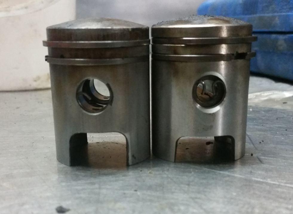

Mein Neuer Kolben (rechts) hat unten das kleinere "Fenster" als der alte originale. Spielt das bei den Steuerzeiten, bzw. Leistung eine Rolle?
Nach meinen Überlegungen spielt das bei den Steuerzeiten keine Rolle.
Wenn, dann nur eventuell bei der Spülung des Gemisches aus dem Motorblock hindurch die ÜS zum Kopf hin....
Ja, kann es.

Warum denn das? Ist es so wie Idontcare sagt?

Nein, solange das Kolbenhemd gleich lang ist spielts keine Rolle von den Steuerzeiten her.
Du hast nur einen ganz minimen Verlust an Vorverdichtung, das merkst du aber beim fahren nicht :wink:
Immer hart am Gas!
An den Stauerzeiten von den Üs, Auslass und Einlass macht es nichts.
Wenn diese Fenster aber weniger tief sind kann es sein das Die Überströmer Kanäle im Zylifuss/Gehäuse weniger geöffnet sind. Vermutlich macht es aber nicht viel aus.
