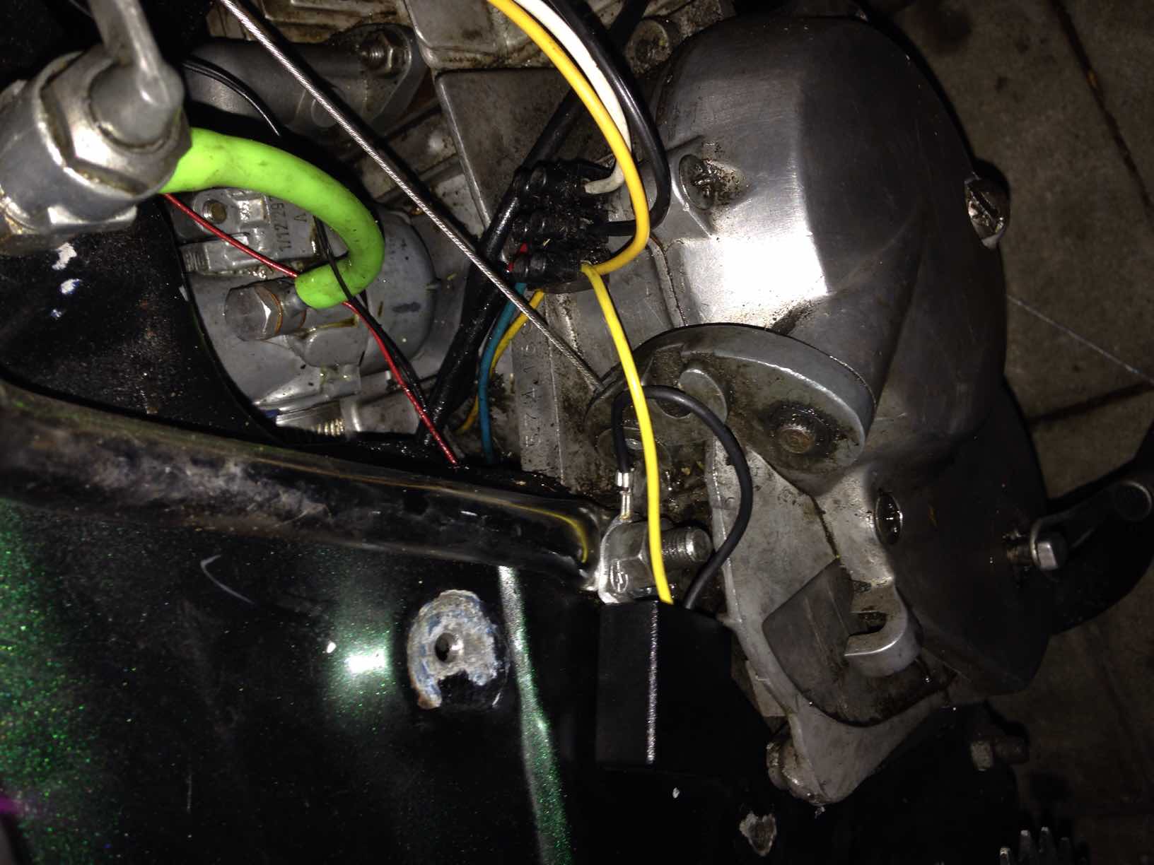

Ich habe folgendes Problem bei meinem Maxi brennen mir ständig die Lichter durch. Jetzt habe ich mir einen Spannungsregler und led lichter zu gelgegt und gedacht das Problem währe behoben jedoch ist das hintere licht heute wieder durch gebrannt kann es sein das ich den regler falsch montiert habe ?

Hier ein bild

Regler ist richtig montiert? Hast du einen 6V Regler verbaut und so auch die richtigen 6V LED's?
Beim Kollege wars auch so, hat jetzt wieder normale.Birnen drin und gut ist, also wahrscheinlich nicht so das gelbe vom Ei die LED's jemach Lieferant.
Habe keine Probleme mit meinen von mofakult. Jedoch ist auch alles frisch verkabelt und direkt mit Masse auf den Motor.

Habe meine auch von Mofakult die verkabelung zum schalter ist auch neu kann es sein dass das Kabel zum rücklicht einen kurzschluss macht ? Die led und der regler sind 6V. Wie direkt die masse an den motor ? Für ein bild währe ich dankbar

Ich habe einfach doppelkabel verlegt. Nachher die Masse auf den Schlitz beim E50 in der nähe vom Motornummer geschraubt
