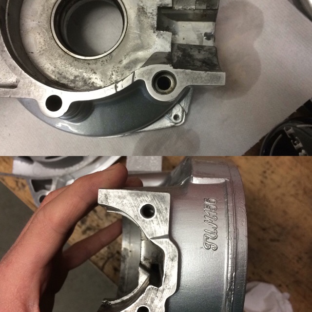

Puch X30 RS hat geschrieben:Flüssigalu aus der Tube :?:
Also ich denke, er meint diese "Knete". Letztens konnte ich mit dieser Knete mein Lochfrass beim 502 Motor retten.

Genau, aufspachteln mit UHU Repair IT ALL 2K Knete...du musst nichts anwärmen oder so, einfach alles Fettfrei putzen, leicht anrauhen, wieder putzen und drauf mit dem Zeug. Planfräsen ist übertrieben, du kannst das, wenn es ausgehärtet ist, einfach mit einem Schleifklotz plan abziehen, das geht problemlos, die Knete ist minim weicher als das Alu. Besser gienge es noch analog Zylinderkopf planen, auf einem Spiegel oder einer anderen absoult planen Fläche...viel Erfolg :thumbup

Hab noch ne Frage, ginge das Flüssigmetall von Mofakult auch um die Riefen im Gehäuse zu flicken :?:
https://www.mofakult.ch/wekem-2k-flussigmetall" onclick="window.open(this.href);return false;
Re: "The Eye of the TIGRA"
Weiss das niemand?, ich möchte drum den Motor wenn möglich diese Ferien noch fertig bekommen. :mrgreen:
SRacing
Beiträge: 200
Wohnort: Luzern
Beitrag von SRacing »
Jo geht!

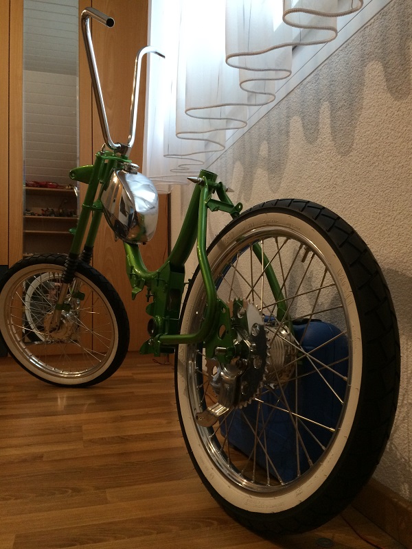

Update (zumindest ein kleines :mrgreen: ) :schweiz

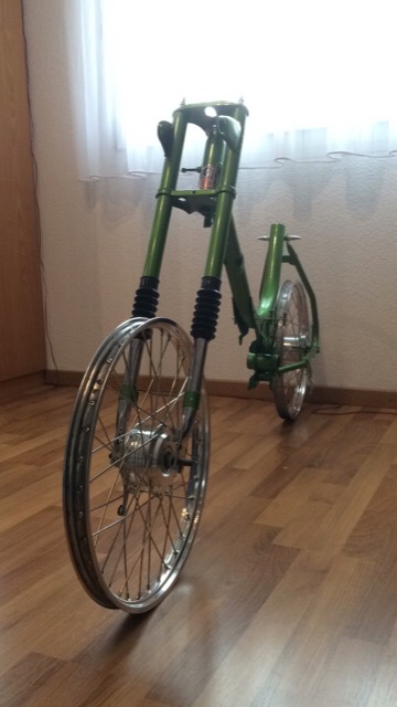

Also, ich hab heute den ganzen Nachmittag bei einem Motorradmech damit verbracht die Räder zu zentrieren. :thumbup
Ich sags euch, speicht eure Räder ja nicht aus wenns nicht sein muss, diese scheiss Zentrierarbeit wollt ihr nicht machen :spassbremse:
Naja, jedenfalls sind jetzt dann wenigstens die Rädli fast fertig, nur noch Zahnkranz, Tachoantrieb und Pneus drauf. :thumbup
Zudem hab ich noch die Gabel ein bisschen entprovisiert, die hat mich auch aufgeregt, war gestern den Ganzen Tag dran. :thumbdown
1. War der einte Holmen nicht gleich lang und ich musste ihn mit 3 Unterlagsscheiben unterlegen, natürlich war dann das Gewinde von meiner Gabelverlängerung zu kurz. Also Loctite erhitzen, Gewindestange rausdrehen, längere zuschneiden, reinschrauben, fertig.
2. Federte ein Holm nicht, ka warum aber ich musste im Gabelteil innendrinn alles schleifen, war natürlich sehr angenehm mit dem tausendfach mit Schleifpapier umwickelten Schraubenzieher alles innen auszuschleiffen. :facepalm:
Holmen wieder rein, geht immer noch nicht wirklich. :cens:
Dann musste ich noch die Gleitbüchsen schleifen, zur Sicherheit fettete ich alles mit 3000er Fett von Motorex damit alles schön flutscht und siehe da, Holmen federt wieder. :thumbup
Jetzt ist die Gabel dran, aber immer noch provisorisch, denn ich hatte keine Distanzscheibe mehr welche zwischen Gabelplatte und Steuerlagerkonus hinkommt, da muss ich mir noch eine abdrehen...

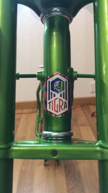

Dann hab ich noch den Tigra Wappen Kleber angebracht, der schaut ziehmlich gut aus. :D
Zudem hab ich noch die Rädli mal drangesteckt um zu schauen wies aussieht und ich muss sagen mol das chont guet :thumbup

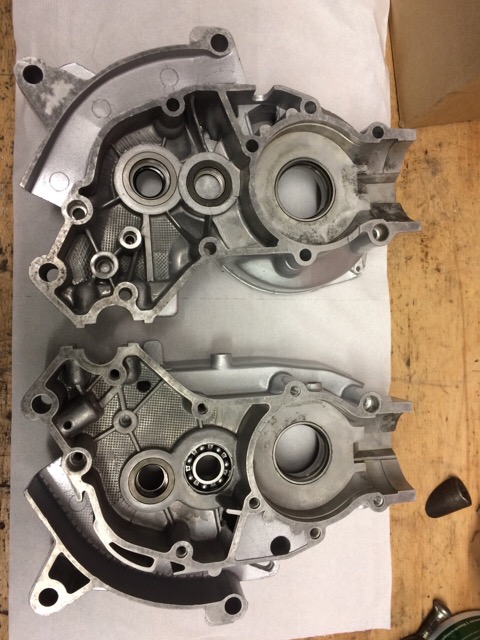

Hab heute noch das Gehäuse mit diesem Flüssigmetall repariert, die Reparatur ist mir noch recht gut gelungen finde ich. :mrgreen:
Hab dann auch noch gleich die Lagerschalen und das Lager getauscht, die einte Lagerschale wollte am Anfang einfach nicht raus, musste das Gehäuse auf 100 Grad erhitzen und sie mit einem kleinen Durschlag raushauen. :x
Hat dem Lagerring-/Simmerringsitz aber zum Glück nichts gemacht. :wink:
Die neuen Schalen flutschten dann zum Glück nur so rein, wie es sich gehört. :thumbup

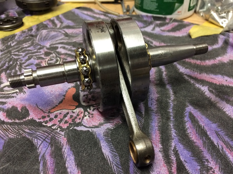

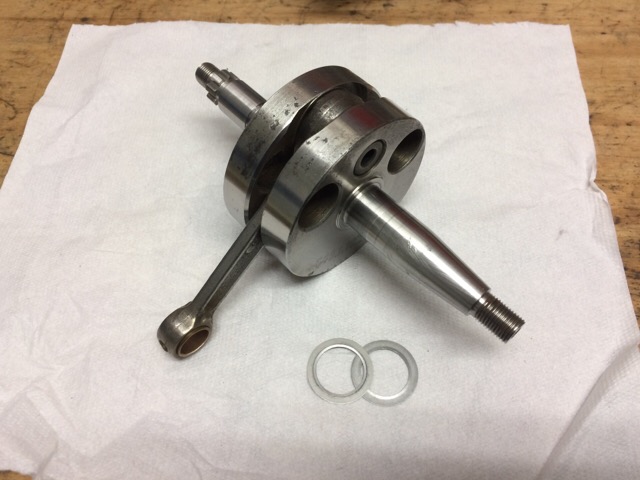

Die KW hab ich auch noch aufbereitet, irgendwann nächste Woche wird diese wahrscheinlich noch fertig gemacht, also Mit den richtigen Distanzscheiben bestücken und Lager drauftun.

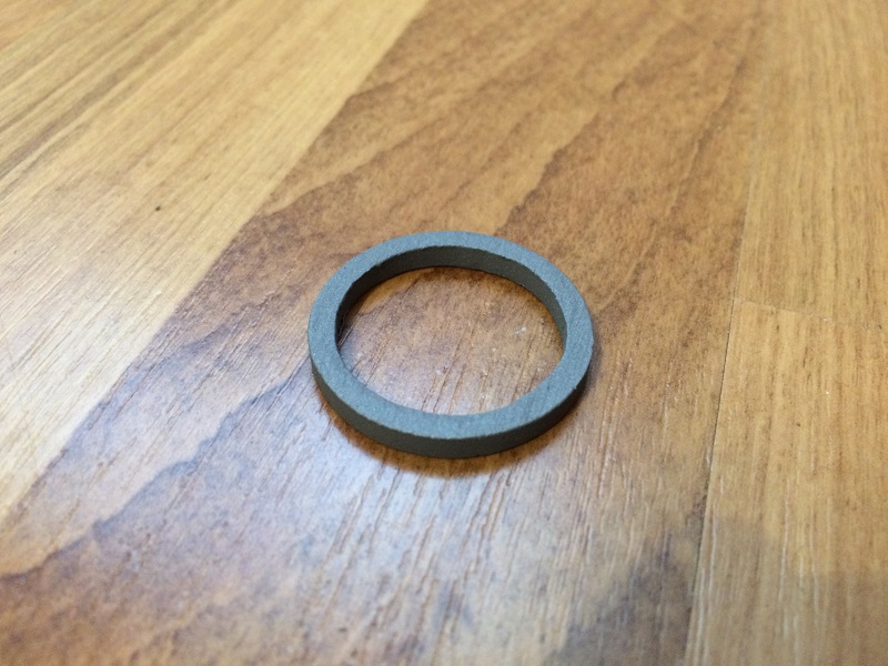

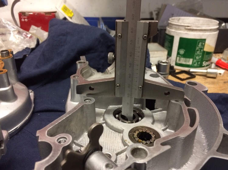

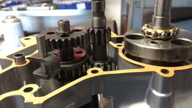

Ja wie soll ich anfangen... Zuerst mal, ich bin gerade am Motor dran, es gab da noch ein paar Komplikationen wegen dem Axialspiel der Ritzelwelle/Vorlegewelle. Aber die grösste Neuigkeit ist wohl das das Tigra doch noch mein Abschlussprojekt wird. :thumbup
Also alles der Reihe nach...

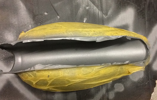

Das Problemchen mit der Gabel ist auch gelöst. Ich hab ein Stück von irgend nem Stahlrohr abgeschnitten und anschliessend mit Knuchel Zink Spray lackiert, damit es nicht Rostet :)
Die KW hab ich auch noch mit den richtigen Lagern und Distanzscheiben bestückt. Jetzt hab ich ein Axialspiel von 0.15mm kalt, was laut Baba perfekt ist. :thumbup
Dann wollte ich an einem Abend noch den Motor zusammenbauen, ich dachte es währe alles gut und baute den Block zusammen... Denkste :facepalm: Die Ritzelwelle hatte ein Axialspiel von 0.45mm, was absolut nicht in Ordnung war. Bei der KW hatte ich genau gleich viel vorher.
Also war es eigentlich ein gutes Zeichen, da gleichmässiger Verschleiss stattgefunden haben muss. Nach einer langen Diskussion mit Baba kam er dann darauf das die neue Gehäusedichtung dicker sei als die alten welche man früher verbaut hat.
Jetzt warte ich noch auf meine 0.3mm Distanzscheibe, dann kann ich ihn endlich fertig zusammen bauen. :D

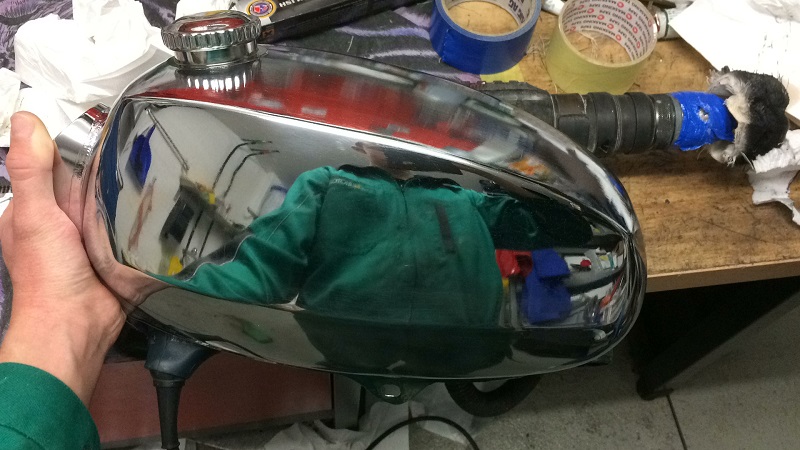

Zudem hab ich an einem Sonntagabend noch den verchromten Tank aufpoliert. Unten hatte der Tank noch ein bisschen Rost, weshalb ich diesen abschliff und die Tankunterseite anschliessend mit Zinkspray lackierte. :)

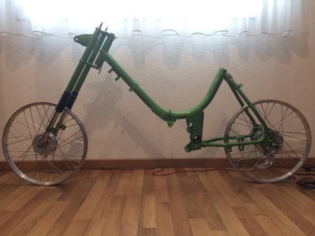

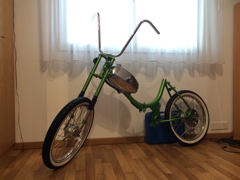

So sieht es im Moment aus wenn alles zusammengesteckt ist :^^

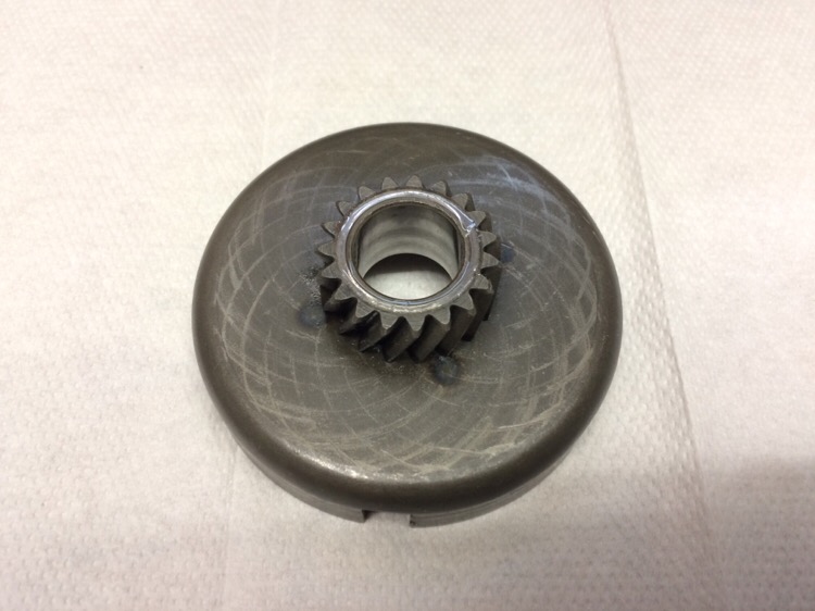

Also, der Motor ist jetzt komplett fertig bis auf den Luffi, der benötig noch ein bisschen kosmetische Zuneigung. :lol: Beim Tigra ist er ja frei sichtbar und dann schauts sch***** aus wenn da so ein vergammelter Luffi hervorguckt. :facepalm:

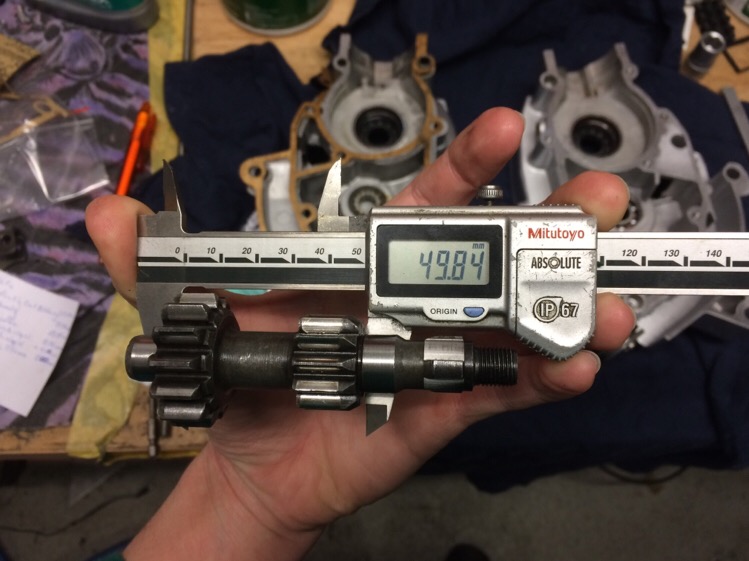

Ich hab gemerkt das die andere Welle auch noch ein zu grosses Axialspiel hat, also hab ich ihn noch mals auseinandergenommen und die zwei Getriebewellen richtig vermessen, nicht nur so von Auge. Also Axialspiel berechnet und beim Vater extra gehärtete Distanzscheiben geholt. Also Scheiben rein, Motor zusammenbauen und Axialspiel überprüfen, perfekt! :D
Da ich jetzt überall endlich ein Axialspiel von 0.15mm hatte konnte ich das Kupplungszeugs einbauen. Die Messingbüchse hatte enorm Spiel, desshalb wahrscheinlich auch die Schleifspuren vom grosse Zahnrad hinten auf dem Kupplungskorb. Also kurzerhand neue Büchse bestellt und verbaut, perfekt! :thumbup

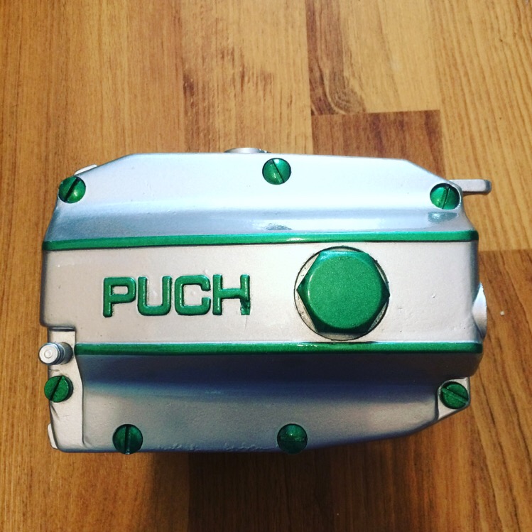

Jedenfalls hab ich dem Kupplungsdeckel noch ein Spezialsprutz verpasst mit grüner Metallicfarbe, das ganze hab ich danach noch mit 2k Klarlack überlackiert. :rules

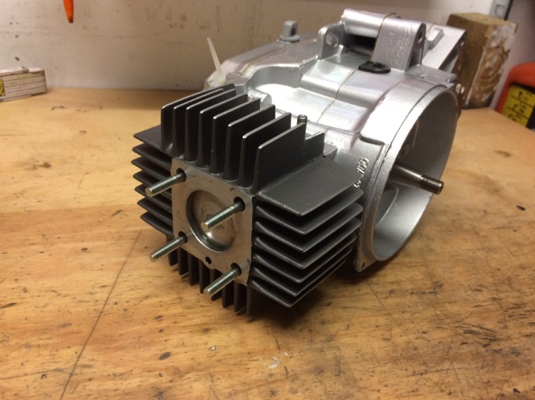

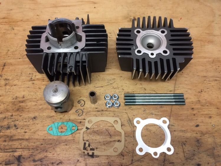

Danach musste ich noch den Zylinderkopf und Zylinder lackieren, Anthrazit "Metallic", hitzefest natürlich. :wink:

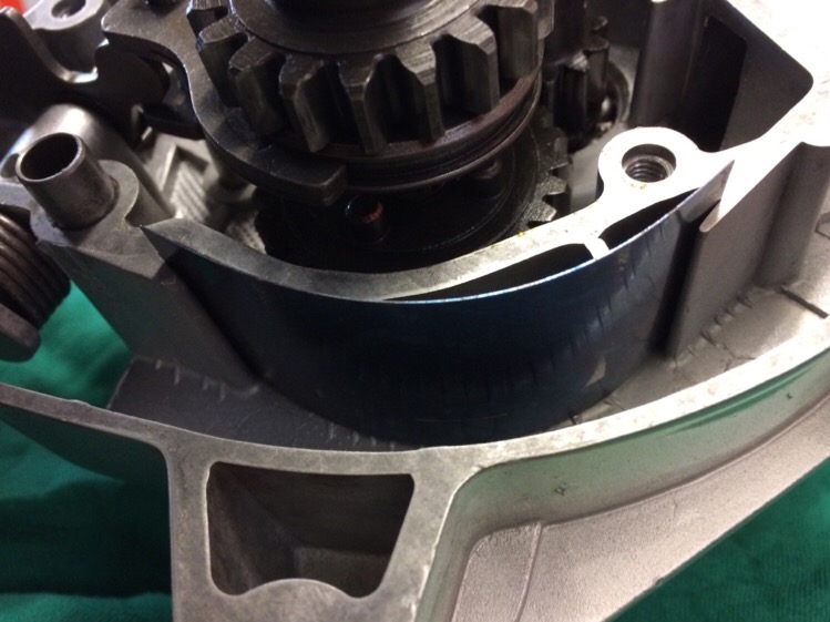

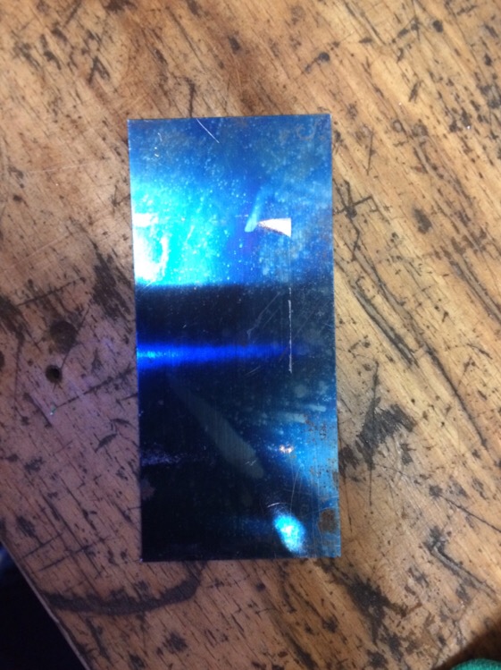

Plötzlich sah ich auf meinem Werkbank noch das gehärtete Blechlein zur Kabelführung beim Z50 rumligen :cens: :cens: :cens: , hatte ich doch das Teil glatt vergessen einzubauen. :facepalm:
Weils mich anschiss die Kupplung und alles rauszureissen hab ich einfach nur die Zündseitige Gehäusehälfte runtergenommen und das Blechlein so eingesetzt.
Es war dann ein bisschen schwierig die Gehäusehälfte draufzubekommen ohne das eines der Beiden Nadellager auseinander fiel, mein Vater hat mir aber geholfen und so haben wir es doch noch geschafft. :prost

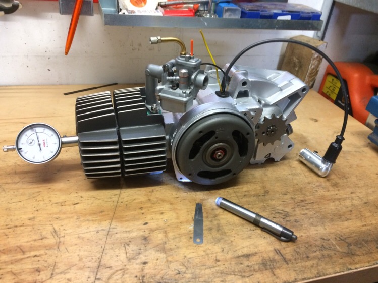

Danach "portete" ich den Zyli noch leicht, ich nahm einfach überall grosszügig die Kanten, laut meiner Erfahrung bringt das schon ein bisschen was, aber mehr möchte ich an diesem ori Zylinder nicht machen.
Die Dichtfläche vom Zylinderkopf hab ich auch noch ein bisschen geplant, da diese nicht mehr so gut in Schuss war. Der Kolben hat zudem noch neue Kolbenringe bekommen. :wink:
Jetzt konnte ich den Zylinder dann verbauen, was ganz gut klappte, auch die Kolbenringe flutschten schön in den Zylinder. :thumbup

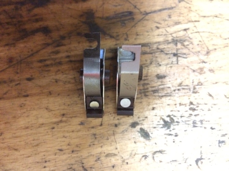

Dann wollte ich die Zündung montieren, merkte aber was der Unterbrecher gar nicht mehr gut aussah, also besorgte ich von einem Kollegen noch einen fast neuen Bosch Unterbrecher. :thumbup
Weil beim alten die Kabel aber geschraubt waren musste ich den neuen noch ein bisschen anpassen :rules
Ein neues Zündkabel gabs auch noch, musste es zweimal wechseln, weil ich das erste zu kurz abgeschnitten hatte :facepalm: , das Zweite hatte ich dann aber genug lange abgeschnitten. :wink:
Dann konnte ich die Zündung auch definitiv einbauen. :D
Den Kerzenstecker, die Zündspule und den Gummi wo die Kabel vom Motorblock rauskommen hab ich dann zusätzlich noch mit ein bisschen Dichtmasse abgedichtet, damit ja kein Wasser reinkommt. :lol:

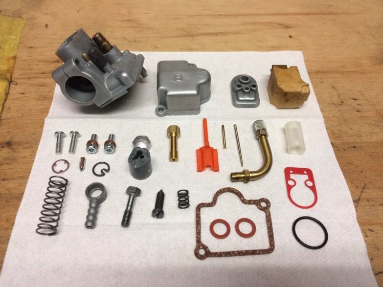

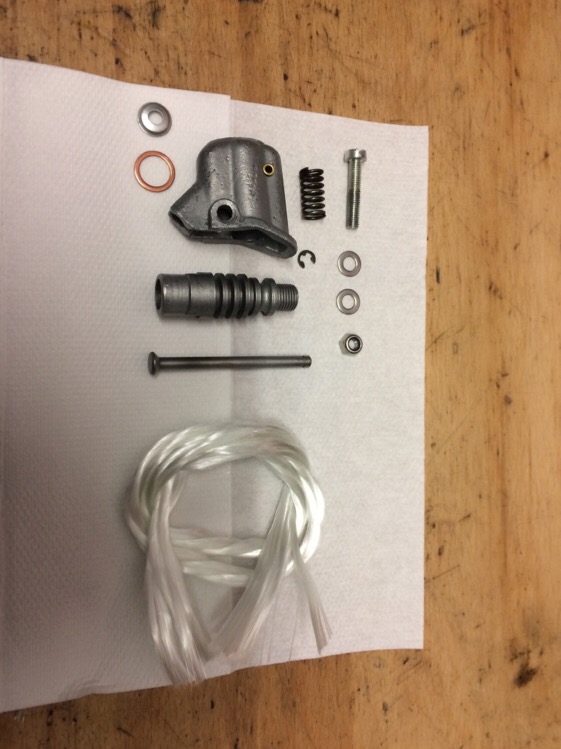

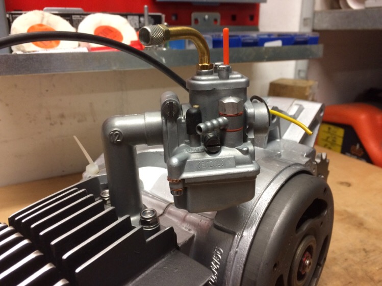

Danach baute ich den Vergaser zusammen, welchen ich vorher Glasperlengestrahlt und Ultraschallgereinigt hatte. Viele der Innereien waren gar nicht mehr gut in Schuss, desshalb habe ich viele Neuteile verbaut. Jetzt sieht er wieder aus wie neu und funktioniert auch so. :D
Zum Schluss habe ich noch den Dekopressor Glasperlengestrahlt und verbaut, ich hasse diese sch**** Dichtschnur, hatte sicher ne Stunde bis ich die irgendwie zusammen mit dem Dekompressor drin hatte. :cens:
Jetzt musste ich noch die Zündung einstellen und den Funken testen...
Ich würde sagen ein Funken ist definitiv vorhanden (aua) :lol: :thumbup

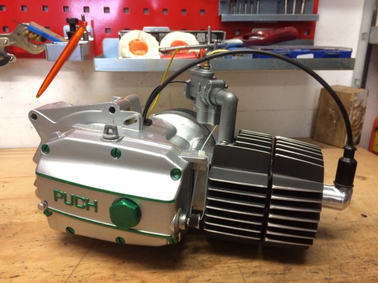

Den Polraddeckel habe ich auch noch poliert und ein schöneres Logo reingeklebt. :D

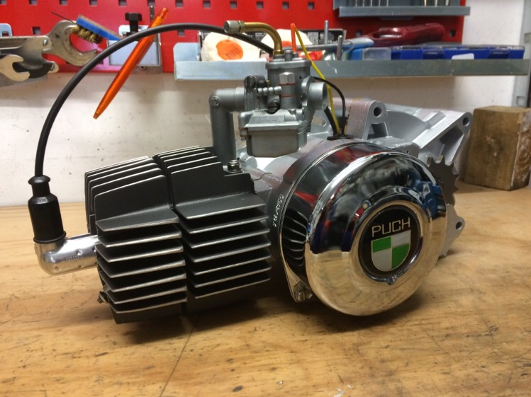

Und so sieht der ferige Motor jetzt aus :rules
Meinungen erwünscht :wink:
Moeff-Toeffli
Beiträge: 187
Wohnort: AG / Mönthal
Beitrag von Moeff-Toeffli »
Top Sache :thumbup
Schade das dort beim H ein ecken Weg ist, oder täuscht das nur so? :engel:
