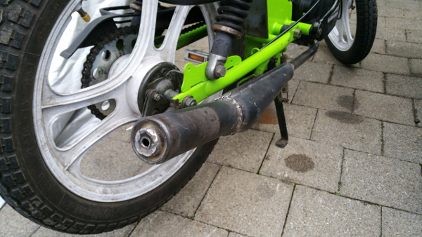

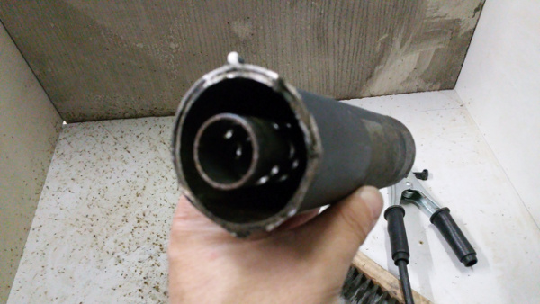

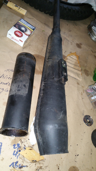

Hab den Puff ausgeräumt und gleich den Krümmer und den Dämpfer abgeschnitten und letztere einen gelochten Rohr 22mm dran geschweisst und mit Steinwolle gedämpft und am ende noch eine grosse Unterlegscheibe geschweisst.
Den Krümmer aus 22 Stahlrohr gebogen.
Ist zwar ein bisschen lauter aber nicht merklich.
Das Resultat: 34km/h Wau
Ich glaube ohne den Auslass zu erweitern wird es nichts
Das Motörchen will ja rennen, nur etwas hindert ihn, nach 30 km/h rennt er schön hoch und hat jetzt mehr Kraft, aber dann tuk tuk tak tik tuk tuk tak tik.....

Hab den Auslass etwas 1.5mm erweitert und siehe da 40km/h
Na geht doch
Jetzt muss es nur leiser werden, vor allem der Luftfilter und natürlich die Zündung mal cheken.
Den Einlass muss ich noch fertig schweissen und dann mal schauen
