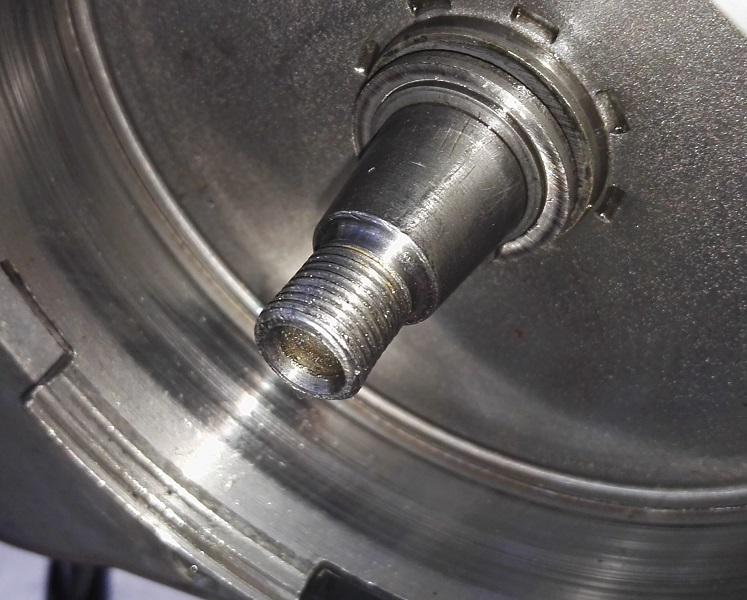

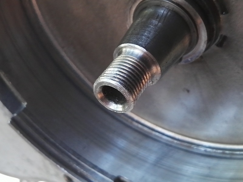

Hier die Fotos:
Habe noch eine M8 oder M6 Mutter auf die Kurbelwelle gelegt und so nochmals den Kupplungsabnehmer angesetzt Sodass er sicher nichts mehr dehnt. So kam sie dann los.
Da man nun den Kupplungskorb abnehmen kann gewinnt man an Tiefe für eine eventuelle Gewindeschneiderbehandlung.
Man sieht noch Spuren von der Gewindefeile.

Das Übel .... der Kupplungsabzieher

Oder was denkst du nach meinen Fotos?
Re: Hilfe: Wer kann mir das Kurbelwellengewinde retten?
Nachschneiden sollte gehen aber ich hab da so meine Bedenken ob sich nicht bald der ganze Kurbelzapfen auseinanderspaltet (kleine Risse)...
Der Zapfen wird halten denn die Mutter hält ihn zusammen. Das würde mir kaum Sorgen machen. Die Welle ist reparierbar, aber müsste halt schnell raus.
Da hätte ich jetzt keine Bedenken hier nachzuschneiden. Einfach schauen dass du den Anfang gut und vorallem gerade erwischst.
Ich hätte Zuhause nen Gewindeschneider, weiss jedoch nicht ob ich nen M10 Feingewinde habe... Müsste mal schauen. Und so ne Welle ausbauen wäre auch kein ptoblem.
Welle ausbauen, verkorksten Gewindeansatz anschleifen und Gewinde nachschneiden. Sehe kein Problem in der Wiederverwendung der Welle.
