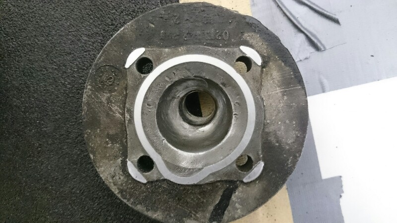

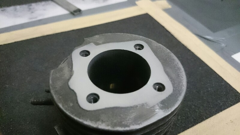

idontcare hat geschrieben:Der Kolben hat ja schon 4mm KF und etz noch dieses grosse Stück ergibt ein KF von 13mm ..
.. ich seh kein KF? .. und yup.. 13 wäre zu gross
Re: Hercules 221 HG
Das ganze Hemd wurde um 4mm gekürzt..
Re: Hercules 221 HG
Zylindee abgedreht.. Kopf besorgt ohne deko.. Kopf geplant.. Pleuelbüchse entfernt...
Als nächstes... Känäle vergrössern.. Ass vergrössern.. Üs anpassen auf motor.. neuer kolben kaufen.. Neue pleuelbüchse kaufen..

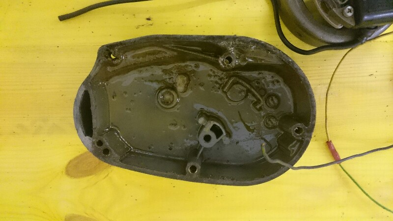

Wieso willst die Kupplung überhaupt demontieren?
Re: Hercules 221 HG
Weils innen drin so aussieht:
Re: Hercules 221 HG
.. gut auswaschen .. dolange der Kupplungskorb kein Spiel hat, würde ich den drinlassen
