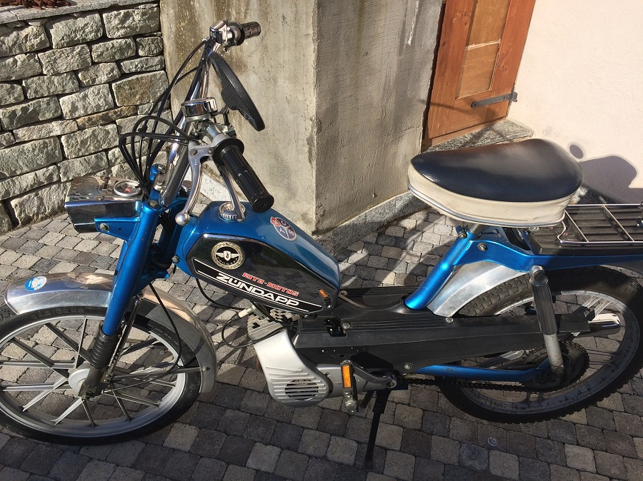

Vor ein paar Monaten habe ich mir das Mofa Zündapp ZD 30 für 900 Franken gekauft. Doch auf einer geraden Strecke fährt dieses Mofa nur 30 km/h. Das Mofa ist 100% original, doch damit gebe ich mich aber nicht geschlagen. Ich habe mich entschlossen mein Mofa zu frisieren damit es auf der geraden Strecke ungefähr 50 km/h fährt. Das Problem ist aber nur, dass ich keine Ahnung von diesem Zeug habe. Deshalb frage ich euch was ich für Teile kaufen kann, damit ich schneller fahren kann. Kraft sollte es natürlich auch mehr bekommen.
Eine zusätzliche Frage noch: Müssen die Teile mit denen ich mein Mofa frisiere exakt von der Marke Zündapp sein oder kann es auch z.B Teile von Pony oder was auch immer sein?
