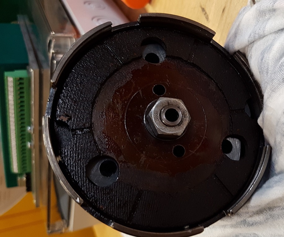

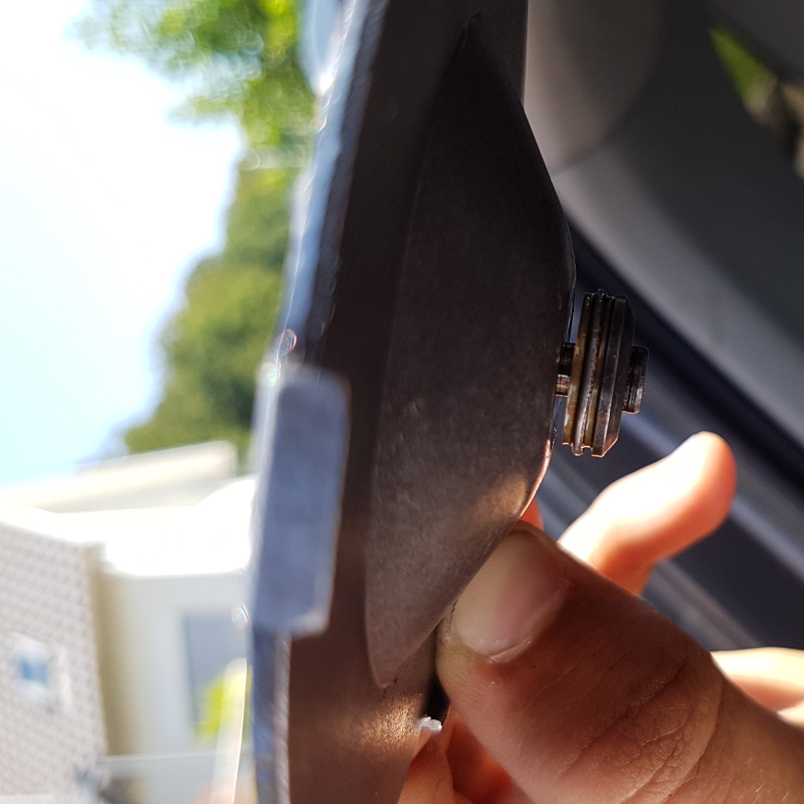

Sali zähme.
Ich habe eine Frage.
Ich bin gestern mit mein Töffli gefahren.
Nach ein paar km bin ich gestanden.
Das Töffli hat es nicht abgestellt, sondern ist leer gelaufen.
Ich habe gedacht es sei ein Kupplungs Problem.
Aber nach der Demontage der Kupplungsdruckplatte habe ich festgestellt dass der Druckbolzen locker ist.
Kann dass der Problem sein?
Die Kupplung habe ich nicht ganz demontiert aber sieht noch gut aus.
Danke für eure Hilfe..... :hilfe

Federn i.o.?
Kupplung fest auf der Kurbelwelle?
Druckplatte und Stift sehen gut aus, das ist normal dass man den Stift bewegen kann..

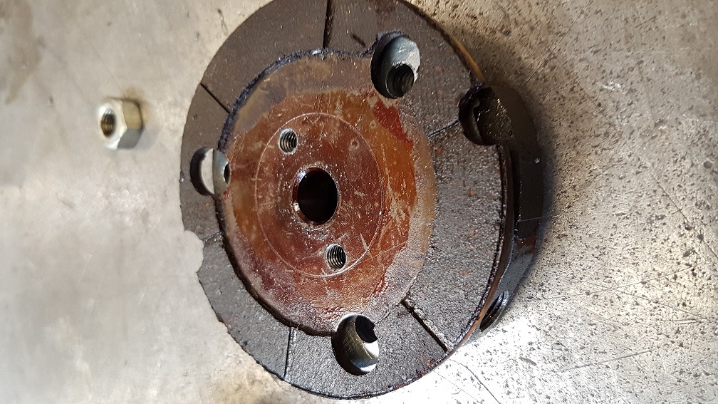

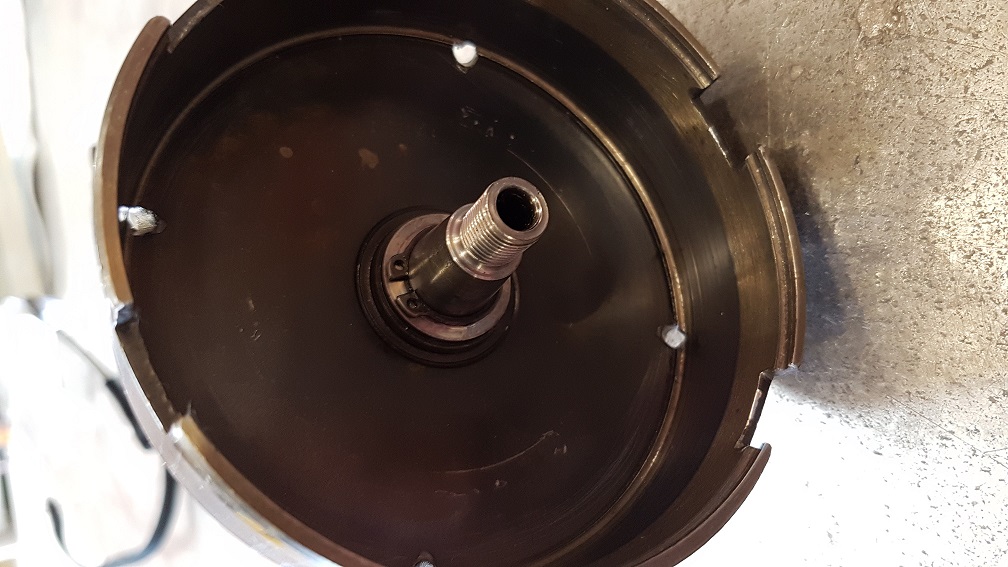

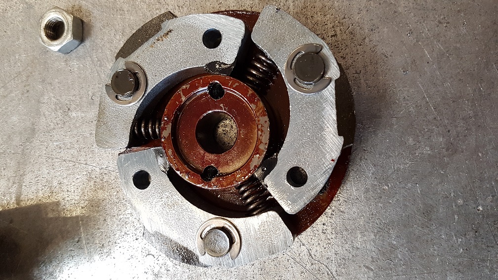

Sali Zäme...
Ich habe die Kupplung demontiert.
Was meint ihr dazu?
Kaputt?
Danke.
20160829_133237 - Kopie.jpg (295.21 KiB) 1879 mal betrachtet
20160829_133230 - Kopie.jpg (194.23 KiB) 1879 mal betrachtet
20160829_133225 - Kopie.jpg (345.75 KiB) 1879 mal betrachtet
Re: Kupplungsdruckplatte Motor E50
nein, ist nicht kaputt... aber die rückstände lassen darauf schliessen dass das verwendete Öl nicht so gut ist.
entweder alt und darum klebrig, oder es hat zu warm bekommen.
auf jeden fall sauber putzen das ganze.
Federeinstellung kontrollieren ob alle gleich sind und dann nochmal probieren.
sollte der Einstellpunkt zu spät sein, schleifft die Kupplung und wenns noch wärmer wird hält sich gar nicht mehr. Vermutlich liegt dort dein Problem.
oder du hast ein falsches Öl drin gehabt... 10W40 usw. (Motorenöl) ist nicht geeignet, ergibt auch so einen Effekt.

Ja wenn schon demontiert ist montiere ich eine neu Kupplung.
Ich habe noch einen alten Motor ohne Deckel auf die Seite.
Für das muss ich das Ganze Motor demontieren….. :x
Öl habe ich ATF Öl für Automatische Getrieben benutzt.
Wie kontrolliere ich die Einstellpunkt? Habe noch nie gemacht….. :confused:
schaff dir ne surflex kupplung an, dieser nachbau ist nichts wert
