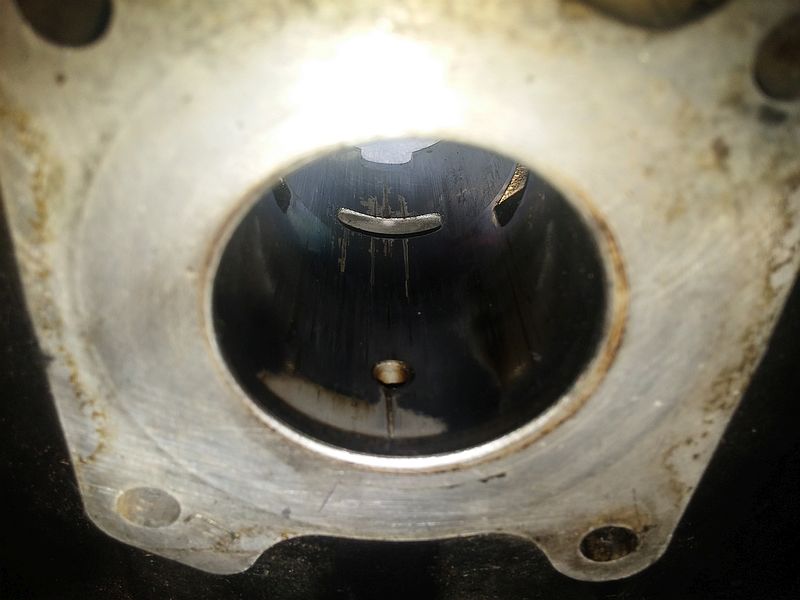

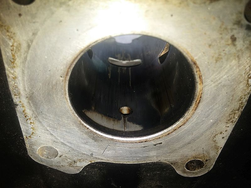

Wie schlimm sind denn die kratzer im zylinder? Es verträgt mehr, als man denkt, wenn man nicht 60 fahren will
Mach mal n foto. Ev. Reichts, ein neuer kolben zu besorgen.

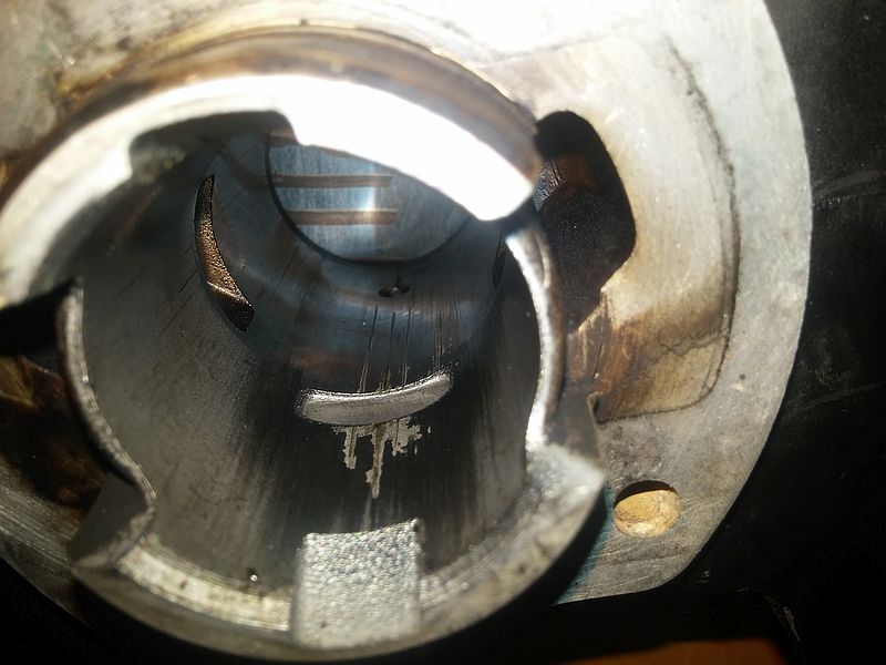

Sagen wirs mal so. Er ist vorher noch mit 15 Sachen gefahren.
Ein neuer Kolben würde sicher etwas bringen, aber so wie das Ding aussieht, gehts nicht lange bis wieder was abreisst und nen neuen Fresser macht. Die tiefste Rille ist mindestens einen halben mm tief (siehe Bild 3).

Der Kratzer vom Dekoloch nach oben... Der könnte kritisch sein wegen des Kompressionsverlust. Wie tief ist der?

Wobei ich nochmal nachgeschaut habe, wohl eher 0.35-0.5 mmDonG hat geschrieben:Die tiefste Rille ist mindestens einen halben mm tief (siehe Bild 3).

Also was nicht fubktionieren wird, sind die weissen stellen. Wenn ich das richtig sehe ist dort das nicasil abgeblättert?
Hab ich so nich nie gesehen.... hast du dir dand in das bezin gemischt?
Eine andere möglichkeit den zylinder zu retten, wäre eine grauguss büchse einzupressen.... gibt 2-3 in DE die das machen. Und hierzulande musst du einfach n netten poöymechen fragen, der zeit hat

Schaut so ausaddy33 hat geschrieben:nicasil abgeblättert?
