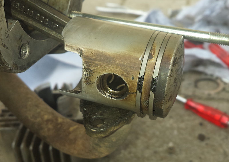

Nachdem ich ein klapperndes Geräusch aus dem vorderen Teil des E50 Motors hörte, habe ich heute den Zylinder / Zylinderkopf abgenommen und festgestellt, dass am rechten Rand des Kolbens eine stärkere Ablagerung ist. Ist das normal?
(Die Kolbenringe habe ich für das Foto gedreht und jetzt auch ersetzt).
Kann es dadurch auch zu einem Leistungsabfall kommen?
Wenn ich einen Berg hinauffahre, zieht das Maxi S zuerst an,
hat dann für ca. 1Sekunde einen Leistungsabfall und beschleunigt (für ein paar Sekunden) wieder.

Brauche ich einen neuen Kolben (38mm)?

Musst ihn halt messen. Warum man den mit Gewalt im Schraubstock hatte weiss ich nicht. Aber er scheints überlebt zu haben.
Aber so von weitem ist das Stossspiel derart hoch dass man von blossem Auge sieht dass die Kolbenringe ausgelaufen sind. Also neue Ringe und dann sollte gut sein.

Die Ecke am Einlasskolbenhemd ist hoffentlich nicht bei laufendem Motor abgebrochen.
Re: Brauche ich einen neuen Kolben (38mm)?
Ich habe das Puch Maxi S vor etwa 2 Jahren gekauft und musste diverse Teile an der Zündung ersetzen. Den Kolben hatte ich bis jetzt nicht näher angeschaut und ob die Ecke am Einlasskolbenhemd vom Vorbesitzer ist, kann ich nicht sagen.
Also kann ich mit dem Kolben weiterhin fahren oder soll ich einen neuen kaufen?

ich wuerde den schon noch fahren, ev neue ringe und unbedingt den clip richtig montieren, so kann er rausspicken
... ich würd vorallem die Kolbenringnuten putzen ...

Sauber putzen, vorallem wie der Bikeman sagt in den Kolbenringaufnahmen...
da der Kolben in nem Aluzylinder läuft (Chrom oder Nikasilbeschichtet) sind die Spuren am Kolben nicht wirklich schlimm, ausser es steht was raus so dass es dir den Zylinder verkratzt... dort solltest du mal nen Blick auf die Lauffläche werfen.
Das Kolbenspiel selbst wird natürlich nicht mehr das beste sein, also von den Original 0.8 oder 1,2 PS hast du vermutlich nicht mehr soviel
Neue Kolbenringe sind natürlich nicht verkehrt, da kannst du aber auch einfach mal gucken wie das Spaltmass ist wenn du diese in den Zylinder hältst. Je grösser der Verschleiss umso grösser der Spalt.

Sofern dich die Kohle nicht reut, kauf dir aber dennoch den neuen Satz den du von Mofakult verlinkt hast, damit fährst du sicher sorgenfrei und mehr zupf hat die Kiste dann auch.
Das Phänomen selbst das du beschreibst klingt für mich allerdings eher nach der Kupplungseinstellung...
