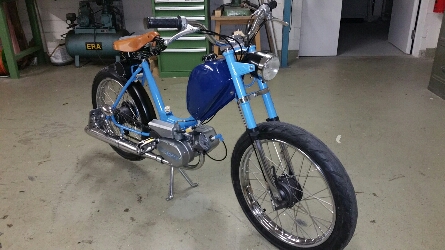

Bis aufs vordere Schutzblech fertig.
Motor werde ich erst noch einige Km einfahren bevor der Motor getunt wird.Läuft gute 40km/h.
Der Tank bekommt später noch ein Update.Bin mit der Farbe nicht ganz zufrieden.

Re: Pony Projekt 2 Avatar
Gesamtkonzept gefällr mir .. Rädli gefallen sehen super aus .. ( was sind das für Reifen? ).. und die Kettenschützerli sind auch herzig :thumbup
Tank ist iw nicht stimmig, ich denke eine einfacher Tropfentank tät besser passen und auch das dunkele Blau ist ein Fremdkörper..
.. und was mir persönlich gar nicht gefällt, ist der Sattel

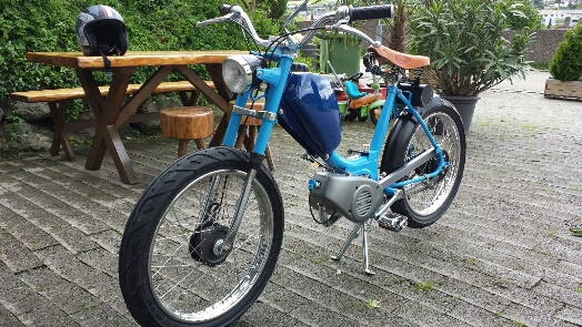

Noch die andere Seite

Tank in hellblau mit weissen Seite würde glaub gut passen.
Mal schauen.Die Pneu sind von der Marke Hutchinson von Mofakult
Mit dem Sattel muss ich mich biki anschliessen... passt irgendwie nicht ganz ins gesammtbild.... vileicht auch wegen dem tank... jedoch auch wergen der Gabe/Frontpartie... das hat alles eine strickte geradelienige lienie... und dann präätscht der sattel hinein :| die nach oben schauende richtung ist es, was stört... aber anders kann man die dinger ja nicht fahren :lol: :lol: :lol:
Beim Tank denke ich muss man nichtmal unbedingt eine andere form nehmen.... und neu lackieren auch nicht.... ist ein gutes Basisblau... wenn du jetzt mit hellerem Blau etwas grösseres Flächendeckendes machst, wie eine Musterung, oder ein Verlauf o.ä. Dann kommt das sehr gut...
