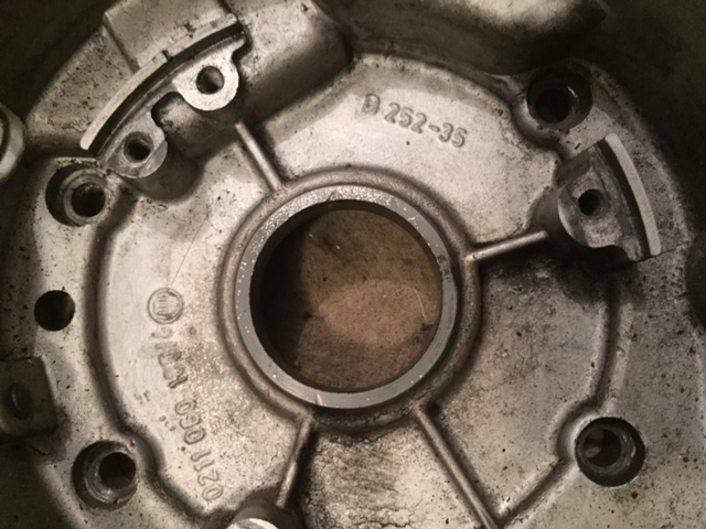

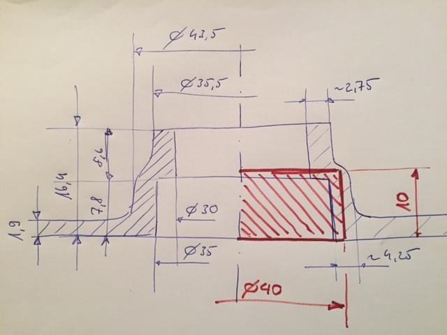

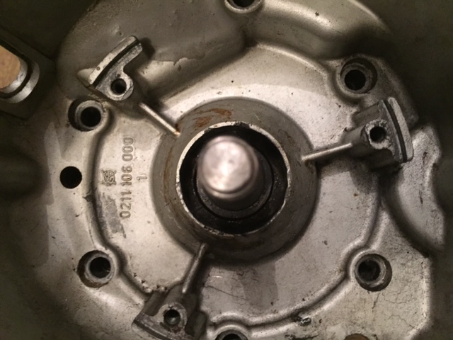

Babaloo hat geschrieben:Du kannst überigens das "kleinere Lager" (E15) durch ein L17 (40x10x17) Lager ersetzen. Musst einfach den Lagersitz auffräsen. Ist der Offizielle Rep Weg für HLK Gehäuse mit Lagerschäden.
.. ich habe heute das Ding so gut es ging ausgemessen..
KH-Gehäuse mit 35er Lager
LKH-Gehäuse mit 40er Lager
Blau skizziert das KH Gehäuse mit den Massen... rot reingezeichnet, das 40er Lager
Ich habe Schiss, dass das nicht hält..bzw. dass ich schon beim fräsen durchbreche.. funktioniert das Auffräsen auch beim LKH .. und/oder was ist der Unterschied zum HLK?
Aufem Handy seh ich zuwenig. Schaus mir nachher auf dem grossen an und geb Dir Bescheid
Babaloo hat geschrieben:..Schaus mir nachher auf dem grossen an und geb Dir Bescheid
.. und ?.. hast du was gefunden?
