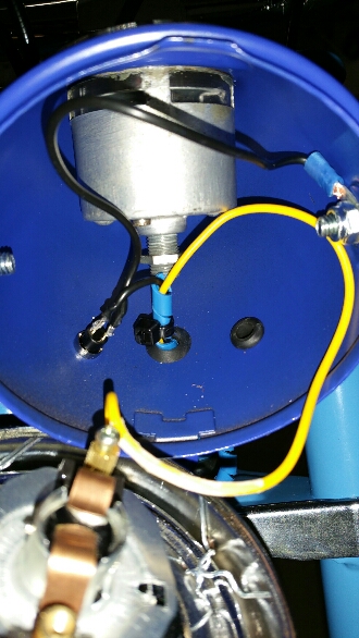

Heute habe ich mir der Verkabelung begonnen.
Etwas stimmt nicht ganz.Ich möchte das Licht auf Dauer ein anschliessen.Links sieht man einen Abstellknopf.
So wie auf dem Bild brennt das Licht nicht.Doch wenn ich den Abschaltknopf drücke geht das Licht an un Motor läuft weiter.
Ist es möglich das zuwenig Masse an der Lampe ist.?

Re: Pony Projekt 2 Avatar
Ja, währe möglich, leg mal ein Kabel als Masse von der Lampe zum Motor, wens dann Funktioniert hatt es keine Masse
Also erstmal gucken, ob das schwarze Kabel auch wirklich das Abstellkabel ist, oder ob da was verwechselt wurde.
Der Lampenreflektor mit Birne scheint über das Lampengehäuse Masse zu machen. Wenn dem so ist, dann muss bei dir die Lackierung der Lampe so weit weggekratz werden, dass Kontakt entstehen kann.
Ansonsten ist "Dauerlicht" einfach. Man hängt das Gelbe Kabel vorne an die Vorderbirne und zieht ab dem gleichen Kontakt ein zweites Kabel auf das Rücklicht.
Dan könnte ich doch versuchen am Refkektor Masse mit dem schwarzen Massekal des Abstellknopfs zu verbinden.Das def Motor nicht abstellt könnte demfall auch mit zuwenig Masse zusammenhängen.

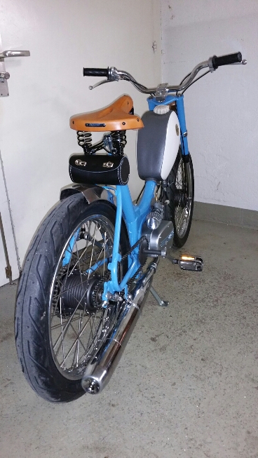

Schutzblech vorne ist in Arbeit.
Luftfiltergehäuse wird noch lackiert.
Beim Tank bin ich mir nich nicht ganz sicher ob ich die Seite
In Elfenbeinweiss machen soll.Hmmm
Von wo hast du diesen Auspuff?? Ist ja nicht eine Normale Zigarre.
Der ist von Mofakultsachsmaxi hat geschrieben:Von wo hast du diesen Auspuff?? Ist ja nicht eine Normale Zigarre.

Ich reiss die Originalen Kabelbäume immer raus und mache Kurzerhand einen neuen bei dem ich an jedes Licht die Masse mitziehe.
Ich vermute du hast den Schalter falsch belegt, mess die Kabel aus und verdrahte ihn erneut
Habs hinngekrigt.Es lag an der Masse.

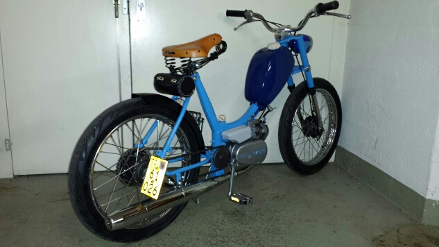

Nach Montage von Rücklicht und weiteren Details gings heute
zur ersten grossen Probefahrt.
Mit Ori Luftfilter aufgebohrt und Düse 57 läuft er schon ganz gut.
Ca.40km/h.Kraft nicht übel.Quetschkannte 1mm.Da kann ich auch noch mehr runter.0.8mm dürfte passen.
Nach dem Einfahren werde ich mir den Zylinder genauer unter die Luppe nehmen.Da muss noch mehr kommen.Ziel 50km/h mit ordentlich Kraft.
Fehlt nur noch Kettenschutz und Schutzblech vorne.
