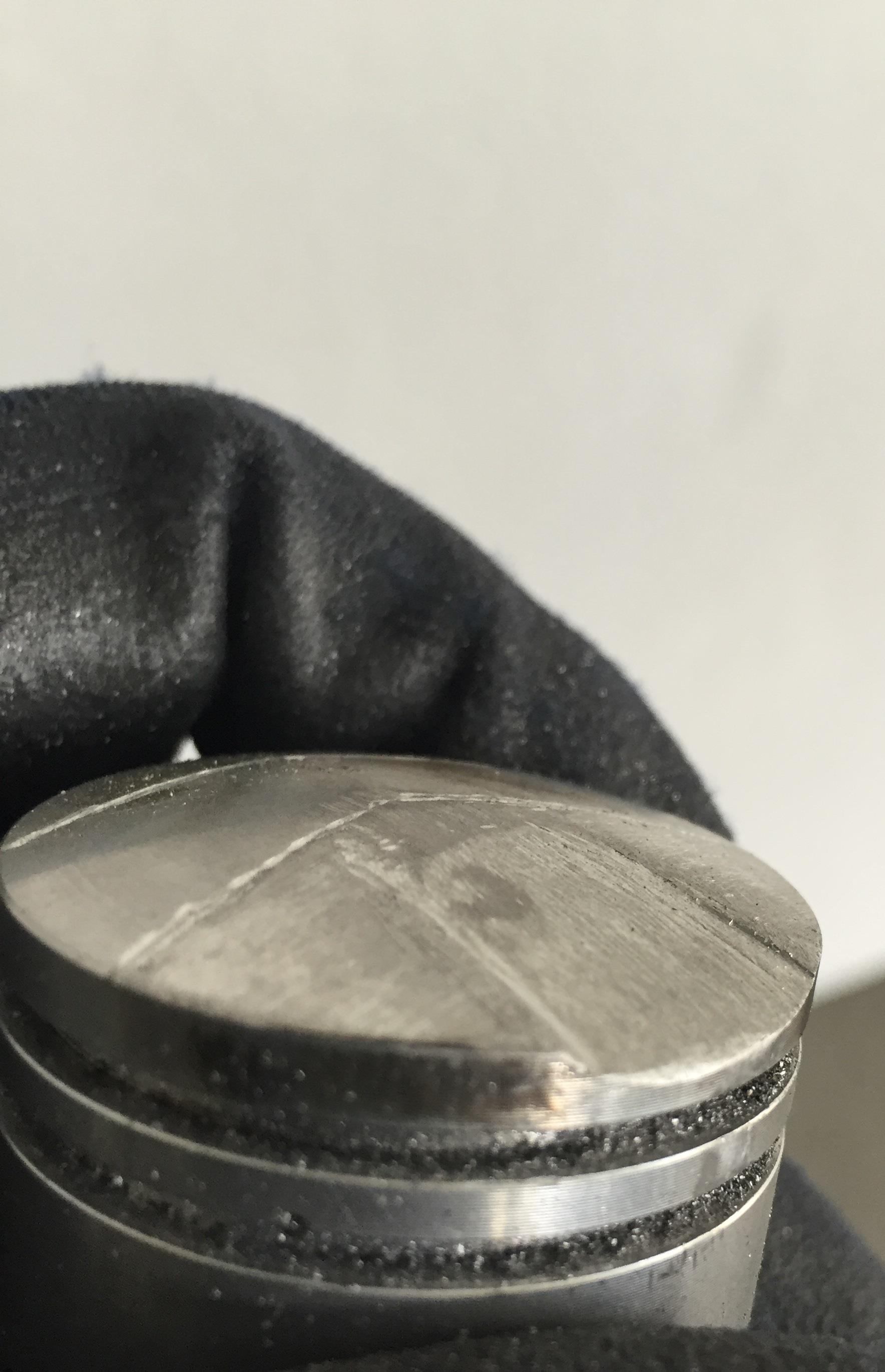

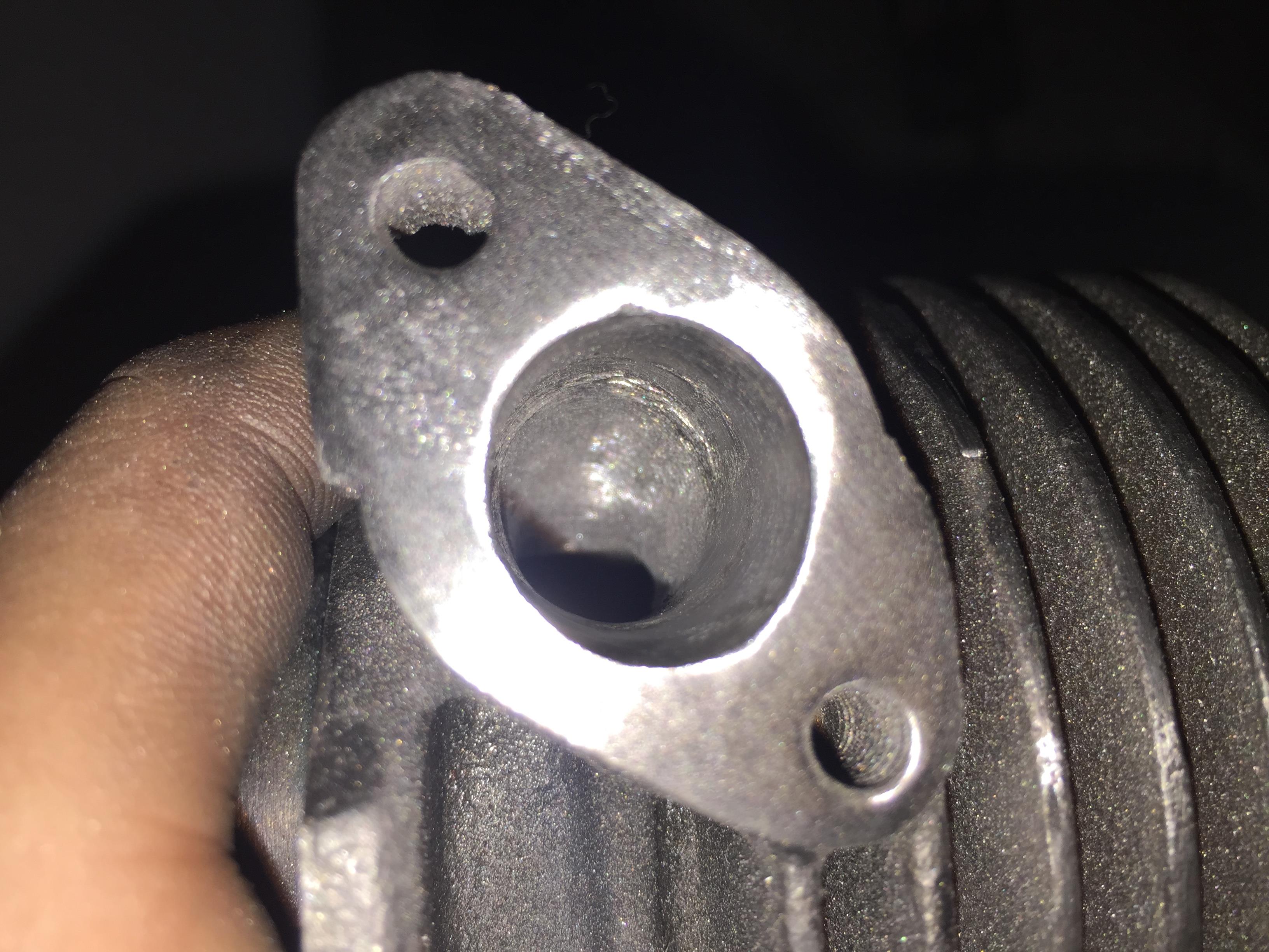

Sorry es hatte mit den Bildern nicht geklappt.
Ich habe nun eine 75 Düse und ein Pilzlufi verbau.
Das bild mit dem Schliff ist nicht ganz fertig aber ich habe etwa alles so tief gefeilt.

Das mit dem Posten hier hast du nanning so im Griff :^^ .. mach die Bilder kleiner.
versuch mal n 12er Gaser mit 60er Düse

@ Krokus
Sieht schon mal nicht schlecht aus, ich kann es zwar nicht richtig beurteilen.
Dass was gebraucht wird dass man dir besser helfen kann sind die Steuerzeiten, dann können dir Foren Mitglieder anhand dieser Infos sagen wass du noch Optimieren kannst. Ne Portmap wäre auch nützlich.
