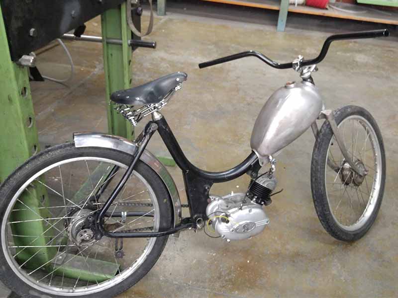

Was ich bisher getan habe:
- Auseinandergebaut
- Rahmen und Schutzblech angepasst (Schwingen geschweisst und verschiedene Teile am Rahmen, Schutzblech gekürzt)
- Halterung fürs Schutzblech angefertigt
- Tank und Gabel vom Lack befreit
- Töffli provisorisch zusammengebaut
So sieht es zurzeit aus (Nur provisorisch zusammengebaut)

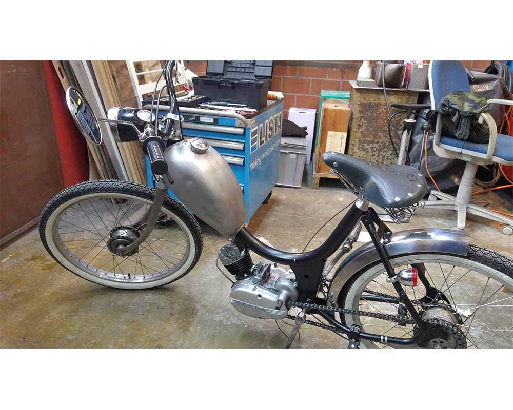

Bin nun ein wenig vorangekommen. So sieht es bis jetzt aus:
Der Motor habe ich im revidierten Zustand im Internet gekauft. Die Trettwelle ist dabei noch im Motor verbaut.

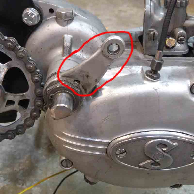

Leider weiss ich nicht was dieses Teil an der Welle soll:
Ist das für die Bremse? Wie wird das angebracht und wo?
Vielen Dank!
Gruss Claudio
:moto1: :schweiz
Re: Sachs 502 TDS Bobber
Da wird das Bremsgestänge beim Lastboy z. B. eingehängt. Siehe hier: http://www.hercules-sachs.com/html/32.html" onclick="window.open(this.href);return false;
Bei deinem Motor ist das Teil jedoch nach oben statt nach unten montiert.
ist wohl ne auslaendische ausfuehrung, bei denen geht der ruecktrittt ueber ein gestaenge was an dieser lasche angemacht wird, kette geht halt ned wenn die pedalen am motor angemacht sind, wie an den heutigen tomos eigentlich

Danke. Werde die Trettwelle nun komplett ausbauen.

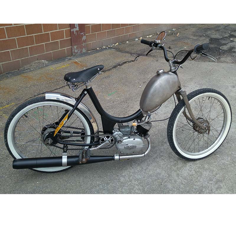

So, jetzt fehlt nur noch das Licht und der Tacho. Hat jemand Tipps um den Tank schnell rosten zu lassen? Habe gehört Essig und Salz sollen helfen - sonst noch Ideen?
