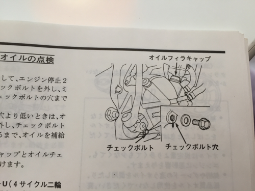

Bist du dir ganz sicher? habe in einer Anleitung eine Skizze (Bild) gefunden, daneben steht eben etwas von 10W-40, dass wäre ja das Getriebeöl, leider ist wiedermal alles auf japanisch :(
Jetzt bin ich mir überhaupt nicht mehr sicher...

Hab eine meiner japanische Kolleginnen gefragt..
Oben: Ölfüllkappe
Rechts: Voltcheck
Links: Loch von Voltcheck
:wink:

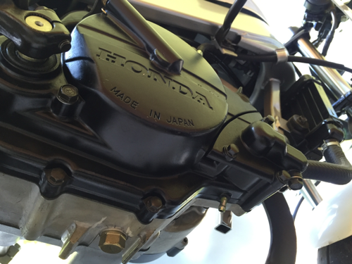

Vielen Dank :thumbup , jetzt bräuchte ich nochmal eure Hilfe :?:
Welche ist die Ablassschraube für die Kühlflüssigkeit?
Danke und gruss

PucH Max! hat geschrieben:logisch ueberlegen, oel ist unten, fuer wasser gibt es keine ablassschraube, da loest du den schlauch dafür
Für was musst du denn alles ablassen?

Fahrzeug ist 20 Jahre gestanden, ist ja logisch dass ich ein Service durchführen muss. Habe jetzt Getriebeöl und Mischöl gewechselt, jetzt kommt noch die Kühlflüssigkeit.
