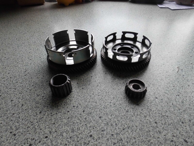

Ich habe hier einen 4 Lamellen Kupplungskorb für den Sachs gefunden jedoch nur in einem Forum und weiss jetzt nicht wo es den zukaufen gibt bzw von was für einem Motor der stammt, weiss das jemand?
- Links im bild!
- image.jpg (154.26 KiB) 1157 mal betrachtet
Re: 4 Lamellen Kupplung Sachs 503?
also ich habe bis jetzt nur eine 3 Lamellen Kupplung gesehen auf der Seite Mopedrenovering.se

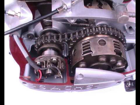

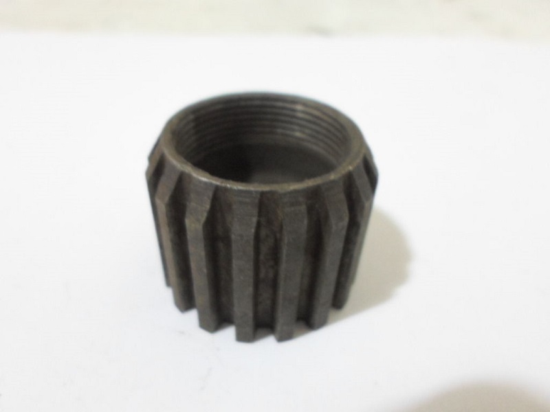

Ich habe gestern noch lange recherchiert von wo diese lange Kupplungsnabe stammt.
Ich wurde dann bei der Messerschmitt KR200 fündig! konnte es selbst fast nicht glauben, dass solche Motoren auch in "Autos" verbaut wurden
Es handelt sich dabei um ein 200ccm Motor mit einer 3 Lamellen Kupplung, noch mit Kettenantrieb.
