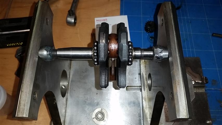

Also hier eine keine Doku wie ich meine Kurbelwellen wuchte. Gleich vorne weg, es geht dabei nur um die statische Auswuchtung. Um dynamische Unwuchten festzustellen müssten die Kurbelwangen einzeln geprüft werden und dazu die Kurbelwelle komplett zerlegt werden... das schenk ich mir :wink:
Was man dazu braucht:
Eine präzise Waage auf 0.1g genau.
Etwas um die KW freidrehend aufzuspannen, man kann auch 2 gehärtete Metall Profile nehmen und die KW mit den Lagersitzen auflegen, damit sie schön abrollen kann. Ich hab mir zwei Aufsätze mit Dorn gedreht welche man auf die KW aufschraubt und anschliessend in einer Vorrichtung einspannen kann... so dreht sie fast widerstandsfrei...
Ansonsten braucht man noch etwas Draht, ein paar Muttern als Tariergewicht und ein Taschenrechner :D

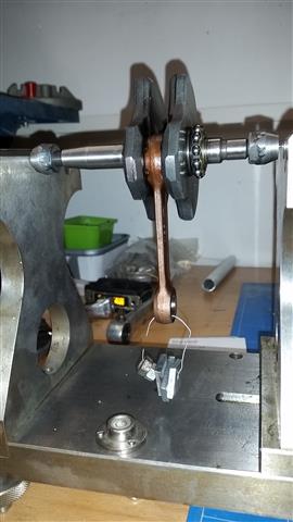

Nun muss das Gegengewicht bestimmt werden, welches den eben gemessenen translatorischen Massen gegenübersteht. Dazu spannen wir die KW ohne Kolben freidrehend ein. Sie wird sich sofort mit den Wangen nach unten einpendeln. Nun hängt man so viel Tariergewicht ans obere Pleuelauge, bis die KW in jeder Position verharrt... ich habe dazu einen Drahthaken verwendet und diverse Scheiben und Muttern anhängt. Wenn man nahe beim Gleichgewicht liegt, stellt man den Hubzapfen am besten auf 90° seitlich, erzeugt leichte Vibrationen durch klopfen und beobachtet in welche Richtung sich die KW weg dreht. Ich konnte so das Gewicht auf 0.5g genau bestimmen. Hinzu kommt natürlich auch wieder das bereits gemessene Gewicht des oberen Pleuelauges
20160209_080035 (Small).jpg (39.03 KiB) 3165 mal betrachtet
ermitteltes Zusatzgewicht (mZusatz) = 38.9g
Pleuelauge = (mPleuel) = 33.0g
Total = (mZusatz+mPleuel) = 71.9g

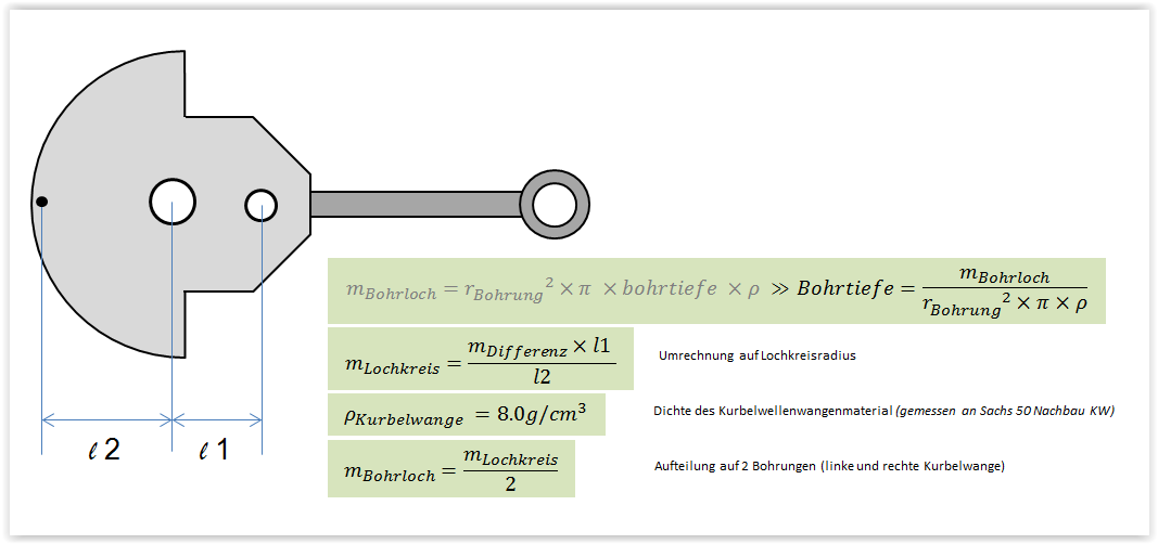

Beim erleichtern der Kurbelwangen muss das Gewicht natürlich noch auf den gewählten Lochkreisradius angepasst werden. Die berechneten 11g wirken auf den Hubzapfenradius.
Für einen ungefähren Anhaltspunkt sollte auch die Bohrtiefe und den Bohrdurchmesser berechnet werden:
Hierzu helfen folgende Formeln:
Screen Shot 02-09-16 at 12.05 PM.PNG (30.89 KiB) 3148 mal betrachtet
... und beim Bohren immer wieder nachwiegen, Material entfernen ist einfacher als Ansetzen :prost

aso wenn die 'Hebel' gleich lang und die Kurbelwangen 10mm dick sind, kannst du mitm 6,5mm Bohrer beide Kurbelwangen durchbohren .. dann sind deine 11Gr. weg :thumbup

Bedenke nochmals wo du bohren willst.
Weniger "Gegengewicht" = kleineres "mZusatz" = kleinerer "Wx".
Es hat doch ein Grund warum deine KW so eine Form hat :hi:

:facepalm: Du hast natürlich recht !!! danke :!:
War vielleicht schon wieder etwas spät, als ich das gerechnet hatte... :zzz
Ich hatte es ja auf dem ersten Bild eigentlich markiert, wo ich Material wegnehmen will...
Mal schauen, ob ich dort genug Material habe zum entfernen, oder ob ich trotzdem an den Wangen bohren, und dann aber die Löcher mit Blei Pfropfen muss...
