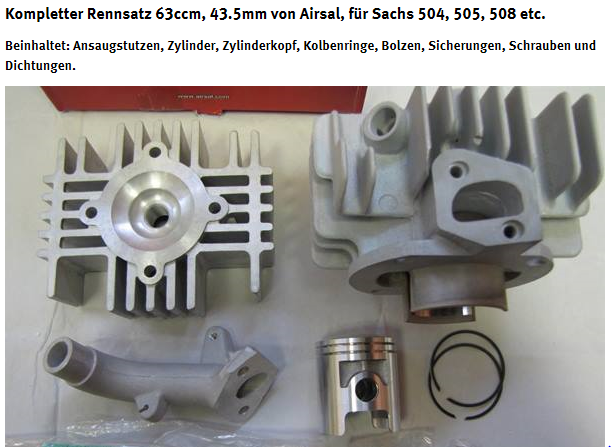

Hallo zusammen!
Kann mir jemand sagen, ob der Rennsatz von Airsal auch an einen Sachs-Motor 535 montiert werden kann?
thank's
thank's
- sachs.PNG (408.04 KiB) 1283 mal betrachtet
