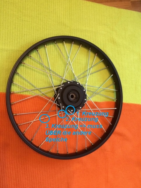

Also die oberen durch die unteren durch?

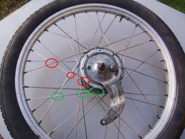

die 1. und die 2. Kreuzung sind immer auf derselben Seite, die 3. Kreuzung auf der anderen.
hier ein Bild aus dem Inet.. Grün stimmt's.. rot ist's falsch..
Sorry :facepalm:

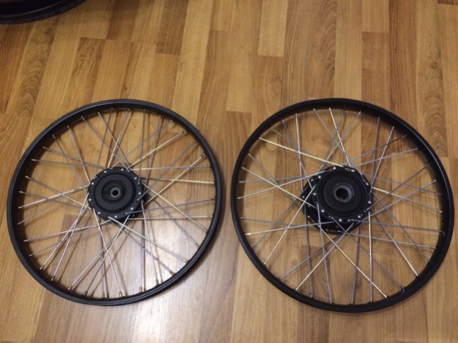

So, jetzt sollten sie stimmen, oder? :D
Danke für eure Hilfe! :bravo:
etz hesch die voll so schnell nomal uus- und iiigschpeicht.?? :shock: .. Kompliment, reife Leistung .... und soweit ich's seh, yep, etz stimmt's :thumbup ..
Ich auch :lol: hab sie auch falsch eingespeicht, müssen jetzt nur noch zentriert werden :thumbup
Wenn mann den ganzen Tag irgendwie 8 mal ein und ausspeicht kann mans mit der Zeit. :wink: :lol:
Nein Spass beiseite, beim Hinterrad konnte ich ja die Speichen einzeln flechten, nur beim Vorderrad musste ich alles wieder ein und ausspeichen. :facepalm:
