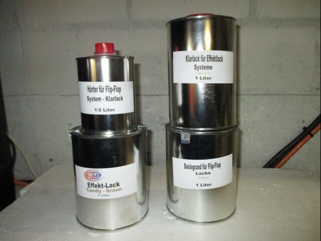

Also ich nehme zur Kenntnis, ich wurde beliefert :lol:
Ernsthaft, das Gesamtpaket da für 116€ und vom Zoll bekomme ich die 19% MwSt zurück da kann man echt nichts sagen. Eine Frage stellt sich mir da noch, wobei die ausschliesslich vom Hersteller beantwortet werden kann... Ists Nitro oder Acryl Lack? Nur ein kleines Detail, aber von enormer Wichtigkeit bei der Wahl einer allfälligen Verdünnung sowie beim einstellen der Pistole.

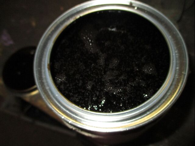

Allen denen es so geht wie mir, hier mal ein kurzen Blick in die Candy Dose...
Nur geschüttelt & geöffnet. Mehr wird verraten wenn denn die Lackierung stattfindet.

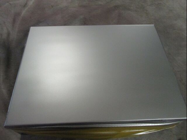

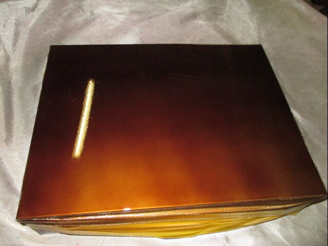

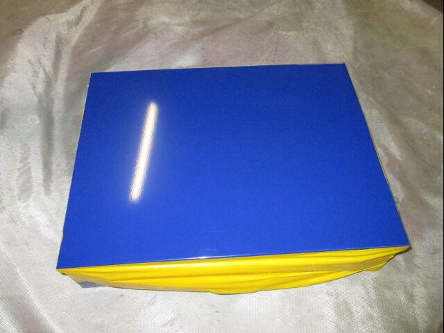

Ich habe auf vielseitigen Wunsch hier einen kleinen Vorabzug des Candy Versuchs für euch parat. Herhalten musste im überigen nicht der Kühlschrank sondern die Sortimentboxe mit Lager & Dichtungen.
Die Beschreibung von STI Design ist nicht so der Brüller. Fast wäre es schiefgelaufen.
Sie schreiben mit 2-3bar mit einer 0.8-1.3er Düse durchgehend zu lackieren. Also hab ich die Airbrushpistole mit einer 1.0er Düse und einem 16mm Schlauch genommen, mit ihren Einstellungen versehen. Schnell wurde klar, das gibt nichts schlaues. Verteilung der Farbe ist nicht brauchbar auf grosser Fläche.
Also Airbrushpistole weggelegt und die Optima 800 in Betrieb genommen.
Kurz durchgespühlt, eingestellt, abgestimmt, siehe da, mit einer 1.6er Keramik Düse bei 4.2 bar hats gepasst. Wunderbarer Grundlack hats gegeben.
Nass in nass wie sie es vorschlugen hab ichs gemacht. Das nächstemal wird erst geschliffen, dann Candiert.
Wie dem auch sei, das Candy habe ich in 4 Schichten mit den selben Einstellungen aus ca 50 cm Abstand gespritzt. Jedoch sieht man im Silbergrund auf dem 3. Bild die Fehler die es mit der falschen Pistole gegeben hat. Das Candy verzeiht nicht den allergeringsten Fehler. Aber jetzt weiss ichs.
Je nachdem wie man reinsieht mal hell, mal fast schwarz. Das am Hödi umzusetzen wird nochmal ne Herausforderung für sich...
Wie es aussieht müsst ihr mir jetzt bitte sagen. Ich habe die volle Ladung des Bujans abbekommen weil ich zu doof war die Absauganlage einzuschalten. :lol: Also lernt aus meinem Fehler...

Schauen alle nicht schlecht aus :thumbup
Interessant wäre evtl. ein Foto des letzten Lacks bei Sonne..

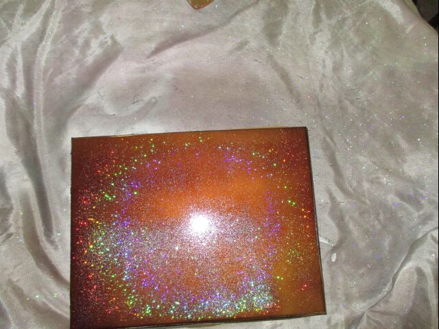

Überlege grad ob ich soll Flakes schiessen....
Flakes geschossen. Für Mädels die was besonderes wollen mag das der Bringer sein, aber für meine Zwecke ungeeignet.
Also lasse ich das mit den Flakes. Dafür fahre ich das Candy aber 1-2 Schichten dunkler.

Also, die Farbe ohne die Flakes sieht nicht schlecht aus :thumbup , aber mit den Flakes... :facepalm:
Also, Flakes wären schon noch geil, aber vielleicht solltest du mal ausprobieren nach dem Silberlack zuerst die Flakes, dann das Candy. :wink:
Auch kleinere Flakes in der selben Farbe wie das Candy wären sicher geil, oder einfach nur silberne. :thumbup
Ich schick morgen evtl. noch ein Pic, von einem 69er Camaro, in Forza Motorsport 6, welchen ich zuerst mit silber und Flakes und dann mit Candy Gelb drüber lackiert habe, ich finde das hatt schon noch was, mit dem Braun sähe es sicher auch gut aus. :wink:
Re: Babas Tigra P30-74 Z50 Codename Fire Dragon
Tu das bitte.
Mit dem Grund bekommst die Flakes unter dem Candy nicht kaum brauchbar zum halten. Das Zeug trocknet so abartig schnell ab das ist kaum vernünftig machbar. Naja mal sehen die Kiste hat ja noch ne Rückseite. Evtl ein anderen Grundstoff verweden. Einer der bereits einen metallic Effekt aufweist. Hab d so ne Idee, aber...
