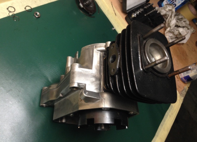

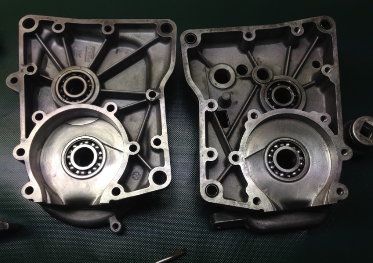

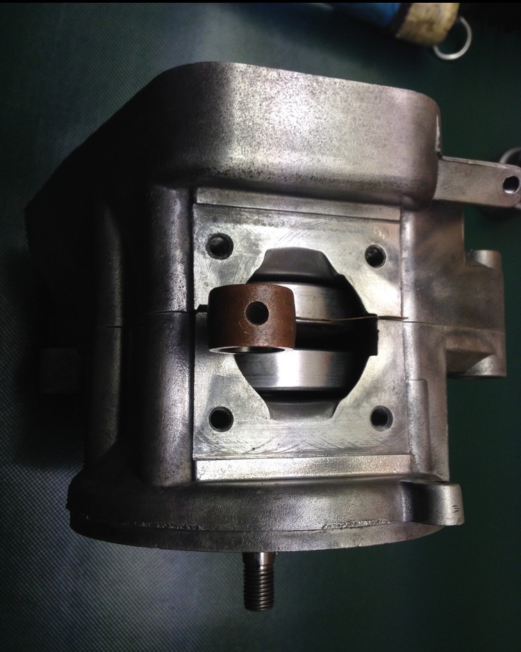

Hallo Babaloo
So der motor wurde im Frühling 2015 Total revidiert.Alle Dichtungen und simmerringe wurden ebenfalls ersetzt (Alles neu). Man kann tatsächlich neue Ersatzteile kaufen wenn man gute Kontakte mit Fantic aus Italien hat.oder man bestellt die Sachen aus USA.Hier noch ein paar Bilder.
Gruss swissan
Gruss swissan
