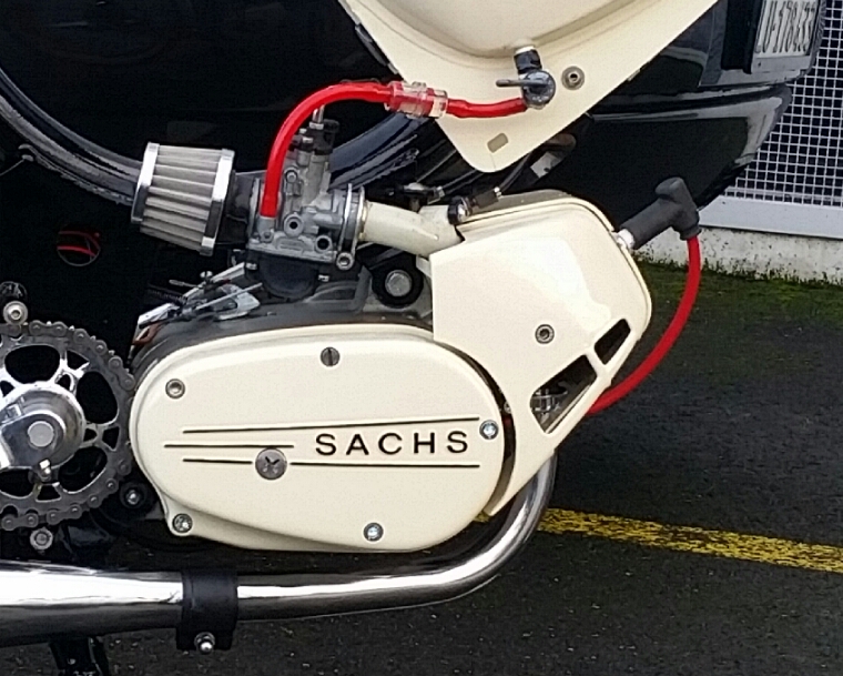

Ich habe, da ich nix zum sauber rohre zu biegen habe, einen alten lenker verschnitten um ein ass zu machen. Beim flansch musst du das ganze rohr ein bisschen zurechtschmieden das die schrauben noch passen...
Alu wird im druckgussverfahren gegossen und ist sehr aufwendig.
Allgemein ist giessen sehr kompliziert und erfordert so einigige erfahrung. Rückschläge vorprogrammiert!
