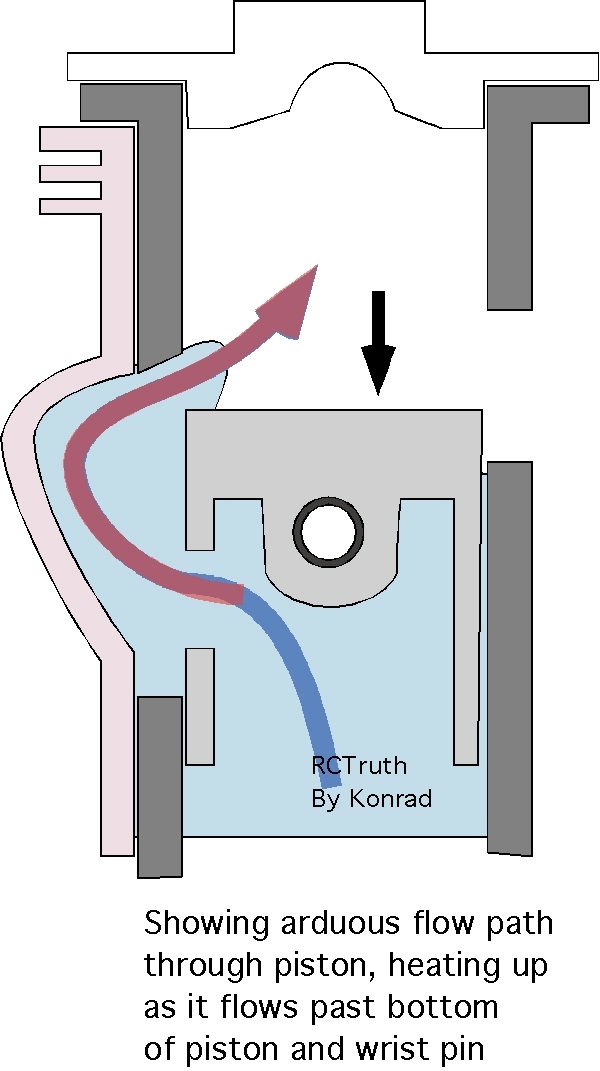

Da kann ich überhaupt nicht beipflichten.
Beim Beta-Motor braucht es im Kolben ein zusätzliches gebohrtes Loch, da die Kanäle bereits vorhanden sind.
Unser Mitglied hat 3 solcher Ponys, laufen alle 45 kmh mit gleichem Vergaser, sind OMM und RAB erprobt, nie treten und fährt im Jahr so gegben 8000 km.

wieso so geheimnisvoll.. bring doch ein paar Bildli/Infos wo man sieht wo & was.. dann können alle davon proftieren und vielleicht was lernen
Re: Pony gtx tuning
Da geht es um das Prinzip des Boostports. Sohnemann hat das auch an zwei Motoren ausprobiert. Es bringt wirklich was.

Simson S51 Schwalbe KR51 2 Unterschied 2 Kanal…: http://youtu.be/RUg7QpbuRlI" onclick="window.open(this.href);return false;
Bei dem Video hat es in den Zylindern auch so "dinger"
Re: Pony gtx tuning
Jo, das Filmchen beschreibt es ganz gut.
Der Kanal ist beim Beta Zylinder schon drin. Man muss also nur das Loch im Kolben an der richtigen Stelle machen. :thumbup

ich weiss mehr...habe das ausprobiert mit 2 verschieden *grossen* Kanälen im Kolben ,und tatsächlich hatte ich eine Leistungssteigerung..Von 0.3kW..vor allem das Drehmoment wurde besser...möchte aber noch mehr ausprobieren, da an diesem Zylinder , ähnlich wie beim Sachs die Steuerzeiten angepasst werden können...(Hubplatte) usw....mal schauen was da geht...Gruss
