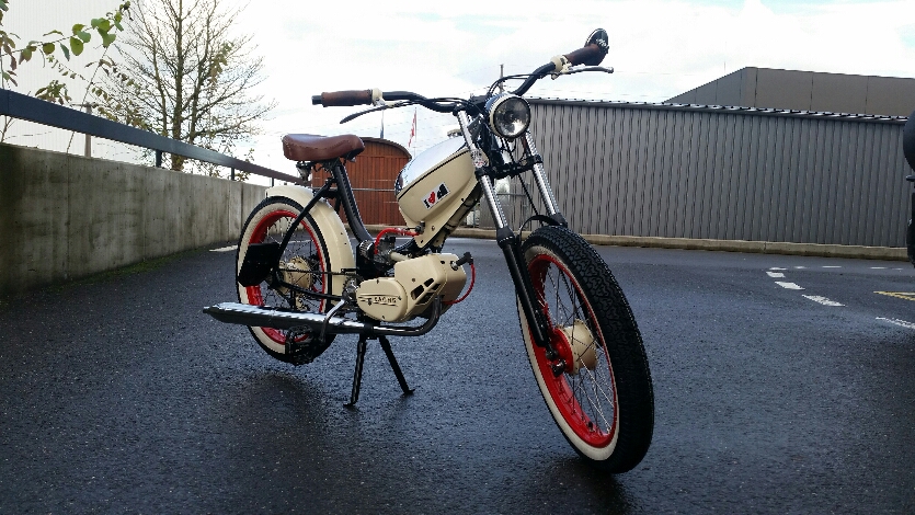

Erst jetzt kommt der schnee, das winterprojekt ist aber leider schon durch...
tödöööö
Proudly presents
Die steuerzeiten sind mit diesem setup super... vergaser muss noch sauber abgestimmt werden und der resonanz-topf mal zum testen hin. Läuft wie ein schw....n
tödöööö
Proudly presents

Re: resonanzdrehzahl / steuerzeiten / setup
.. welche Steuerzeiten mit welchem Setup?Pa-Draig hat geschrieben:.. Die steuerzeiten sind mit diesem setup super... ..
optisch gefällt mir die Kiste
