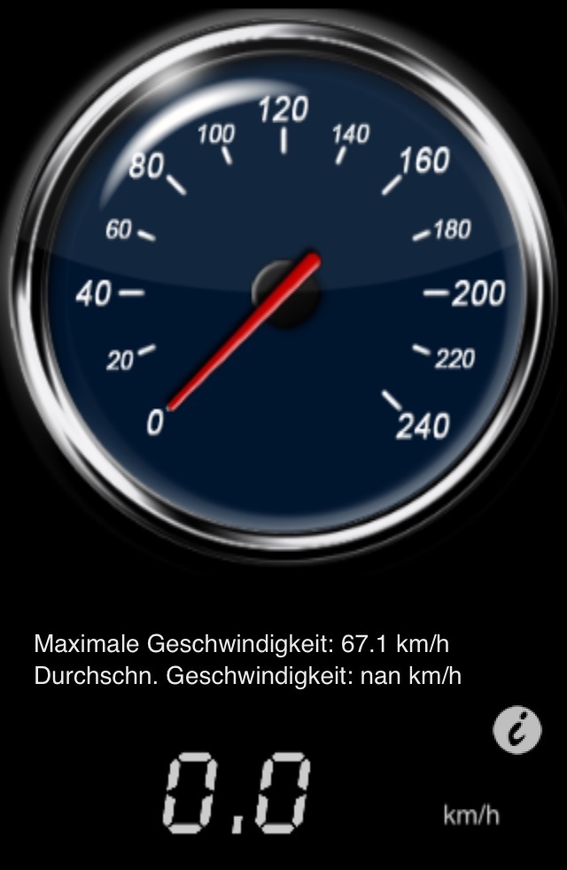

.. heute n Originalen Pot mit anderem Flammrohr montiert und den Lufi etwas ausgekleidet um den Lärm etwas zu dämpfen... dann erste grössere Probefahrt zu Marcel...
Hinweg Vmax 65,2 km/h...
Rückweg...
15-09-03 V-Max.jpg (87.13 KiB) 3243 mal betrachtet
.. :thumbup .. wird einem fast einwenig Bange .. mit Vollgas ausserorts mit dem Pfunzelilicht vorne duch den regennasse Nacht .. :shock:

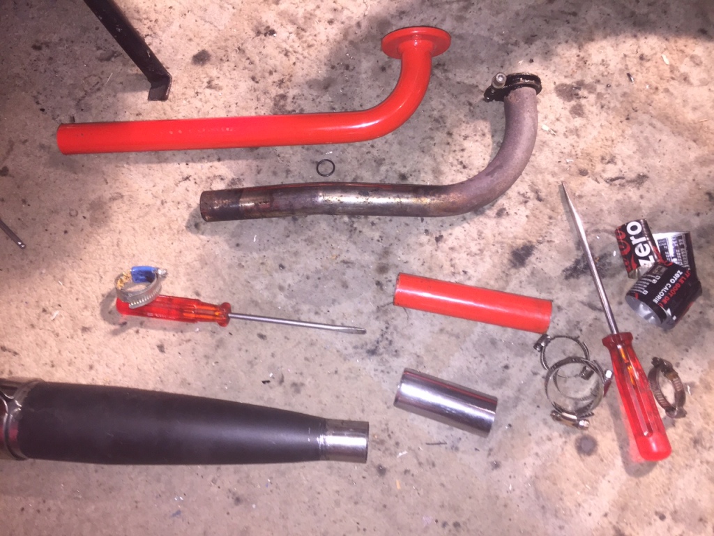

.. nach dem Motto man soll nichts unversucht lassen... ein Versuch mit verlängertem Flammrohr, das dies Kraft bringen soll... habt ihr gewusst, dass ein Ikea-Badetuchhalter just denselben Aussendurchmesser wie ien Sachs-Flammrohr hat.. ? :thumbup ..
15-09-09 (1).JPG (309.91 KiB) 3073 mal betrachtet
und da ich auf die Schnelle nirgends schweissen oder löten kann, habe ich halt mit einem Stück geschlitzen Staubsaugerrohr und einigen Briden gebastelt.. V-Max und Kraft keine merk- oder messbaren Unterschiede.. aber nach 3/4 Probefahrt habe ich den Pot verloren :facepalm: .. die Versuchsreihe ist mal sistriert ..
15-09-09 (4).JPG (246.89 KiB) 3073 mal betrachtet
... die Cokibüxendichtungen sind dieses Mal nicht zum Einsatz gekommen
Re: Hercules goes Coffee Racer
es ist auch nicht pauschal so... es kommt immer aufs set up drauf an... jedoch herrscht eine tendenz vom längeren flammenrohr auf niedrige drehzahlen mit der resonanz und bei längerem rohr, auf höhere... aufgrund des resonanz timings...
