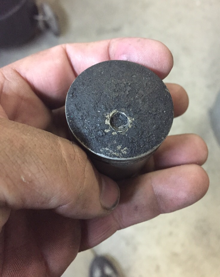

Vergiss den Kolbenstopper Müll gleich wieder. Es sei du willst dass Dein Kolben auch so aussieht und die Pleuellager am Arsch sind.

Kolbenstopper Methode geht eigentlich ganz gut, sofern man das mit Gefühl macht. Bei dem Bild vom geplagten Kolben wurde wohl versucht mit dem Kolbenstopper drin zu starten :facepalm: :bravo:
Video: My Puch Maxi N
Nein, wie ich gehört habe wurde die Kupplungsmutter gelöst. Diese Kolbenstopper gehören verboten und ins Alteisen. Ein Stirnlochschlüssel kostet nicht die welt aber so arbeiten Profis. Nichtmal Bastler sollten zum Kolbenstopper greiffen. Mal das ist meine Meinung zu dem Murkswerkzeug

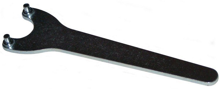

Puch-puch hat geschrieben:Warte moment, wo steckst du das Tuch rein?
.. überleg mal ...
Schlüssel für Winkelschleifer.jpg (18.34 KiB) 1616 mal betrachtet
Damit geht es auch prima.
Mit einer Noppe in ein Loch im Schwungrad, die andere Noppe in eine der grossen Öffnungen am Schwungrad.
Je grösser der Schlüssel ist, umso besser die Hebelwirkung.
