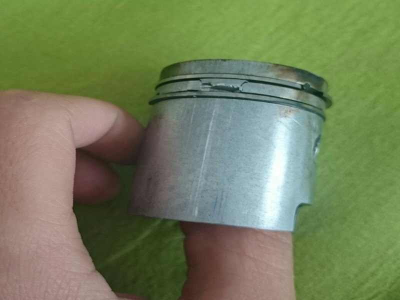

Die Zündkerze war schuld! ZK gewechselt und siehe da,das Mofa läuft und der Kolben schlägt nicht mehr am Kopf an :wink:
vhchristian
Beiträge: 353
Wohnort: St.Gallen
Re: Maxi N goes Alltag
Beitrag von vhchristian »
Wtf :^^ Da is mein Athena 50ccm Kolben dahin,der Zylinder läuft noch :thumbup
Athena 50ccm Kolben
Athena 50ccm Kolben
