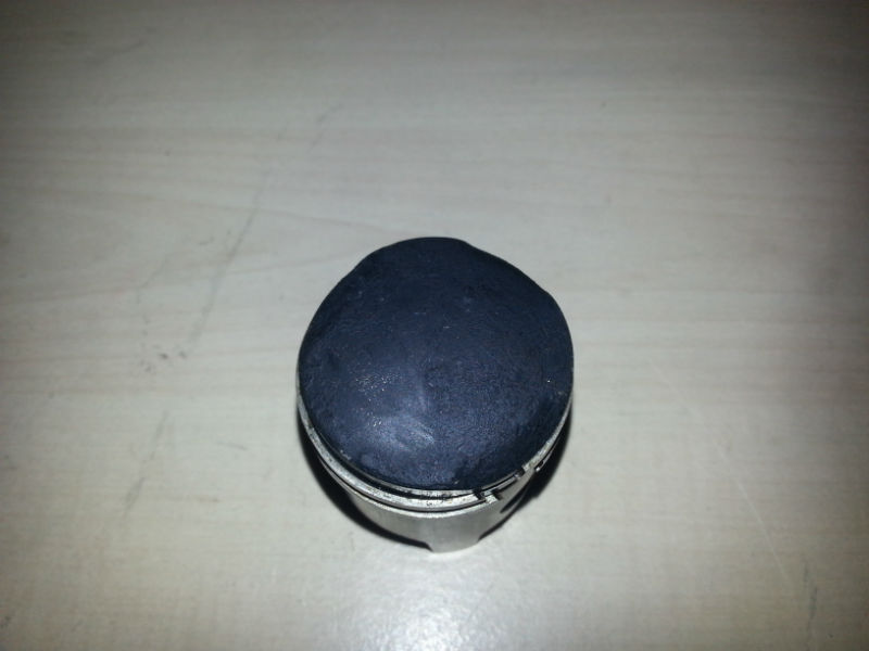

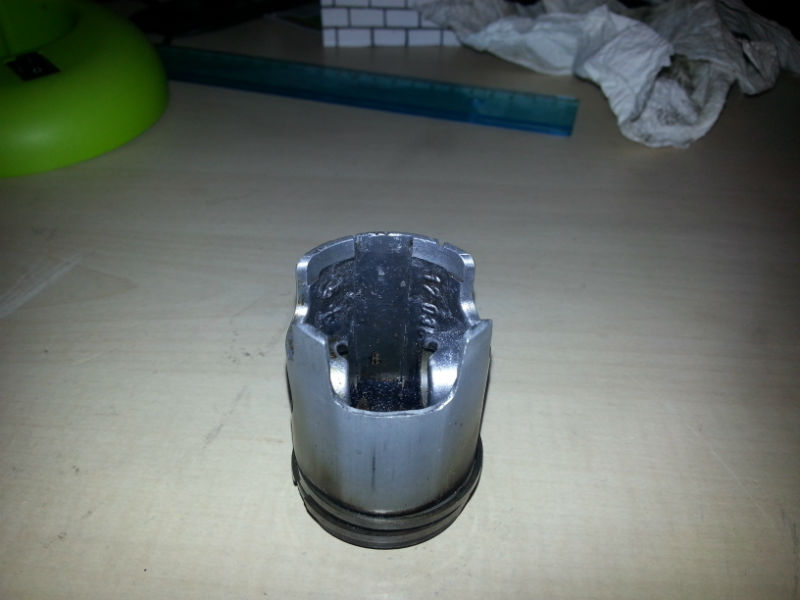

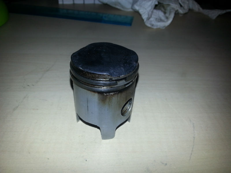

Ich wollte nur mal kurz fragen, ob mein Kolben echt noch laufen würde.
Ich habe nicht viel ahnung von Mofas, also möchte ich euch mal fragen, ob der Kolben noch laufen würde/sollte.
Ich habe ihn nicht selber bearbeitet, er war am ersatz motor dran, den passenden zylinder hab ich auch noch.

:shock: Das ist ja ein riesen Kolbenfenster :spinner
Den Zylinder dazu würde ich gerne sehen :thumbup

Kolbenringe durch neue ersetzen aber vorher die Ringnuten am Kolben vom Russ befreien.
Das Kolbenfenster ist schon mehr ein Scheunentor.
Ich würde es mit dem Kolben versuchen.
Wenn er gut läuft; Freude! :bravo:
Wenn er schei**e läuft, kannst du ihn immer noch erstzen.

tatsache... der wird laufen...
2. tatsache... bisch schon gleich rumgefahren :mrgreen: wenn die plombe drin ist, läuft das so erstaunlich gut...

Also, der Kolben lauft wirklich geil! :D
Ich habe noch die 50er Düse durch eine 52er ersetzt, aber jetzt nimt er nur noch halbgas an... :oops:
Und das benzin schläuchlein ist direkt am vergaser undicht...
Habt ihr ne ahnung was ich dagegen machen könte?

Dein Kolbenfenster ist etwas gross. Wenn du jetzt noch den Einlass vergrösserst kann es sein, dass sich der Motor sozusagen verschluckt, weil er das was reinkommt nur ungenügend wieder raus bringt, weil das Verhältnis nicht mehr stimmt.
