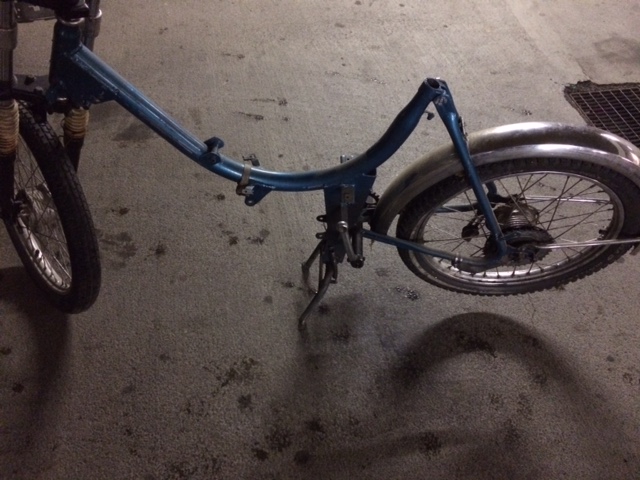

Könnt ihr mir villeicht sagen von welcher Marke der Rahmen stammt und welcher Motorentyp daraufpasst?
Habe ihn so wie auf dem Bild für 50.- gekauft. War das ein fairer Preis?
Edit: Auf der Gabel vorne steht noch alpa drauf...
ich hätte uf Alpa getippt.. Motor wahrscheinlich 503.. 50.-- ist fair, alleine das Hinterrad hat mehr wert..
