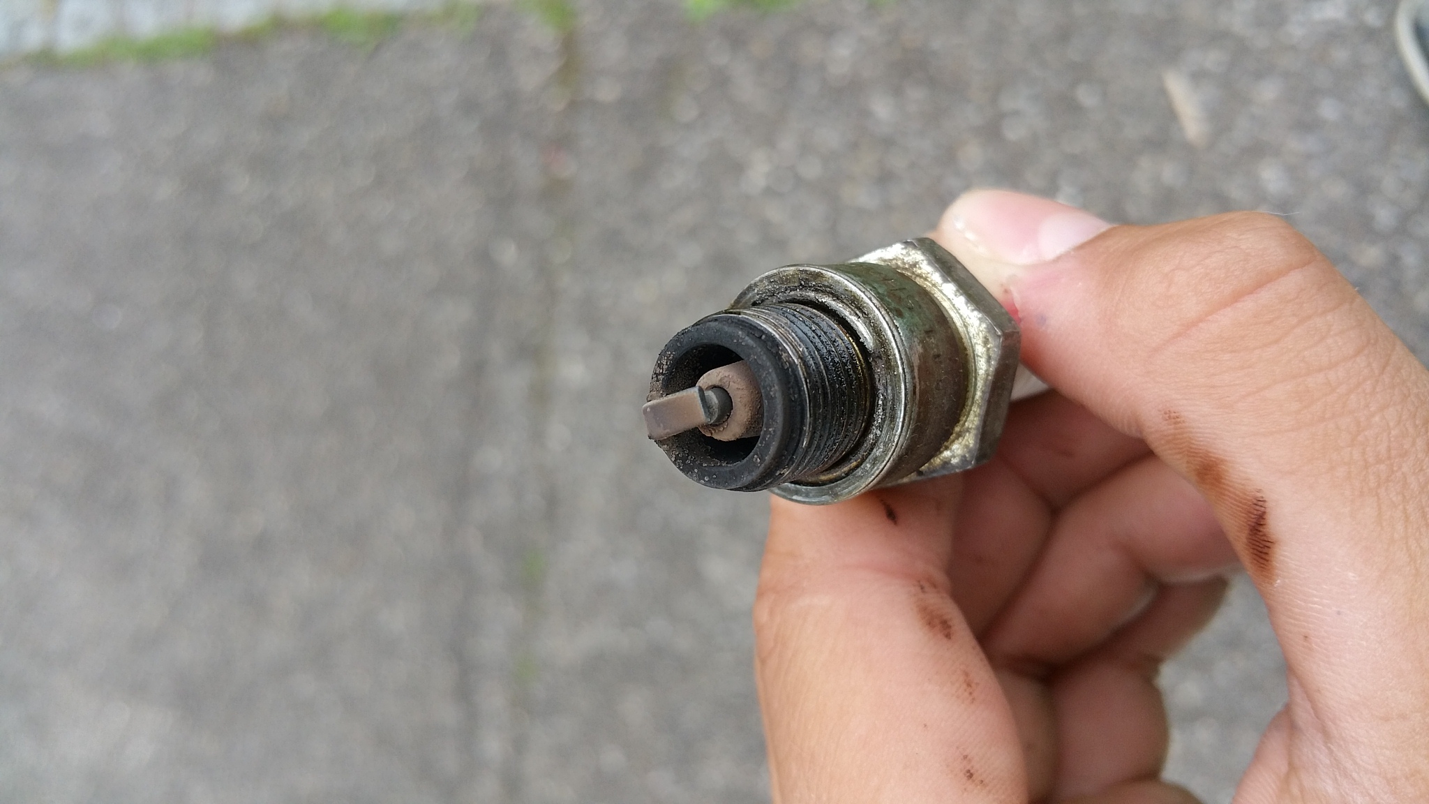

Soll ich eine düse runter?
Momentan 58

schaut nicht schlecht aus die Kerze :thumbup

Läuft er zu mager?

Nimm die die besser läuft... Die Farbe ist nicht so kritisch meiner Erfahrung nach, die untere liegt auch noch im grünen Bereich
die farbe der kerze stimmt nur, wenn der wärmewert stimmt... und auch dann ist es keine konkrete angabe, sondern nur eine richtung...
und generell... mach doch kleinere bilder ;) ist etwas übersichtlicher... und setz sie in einen spoiler...
