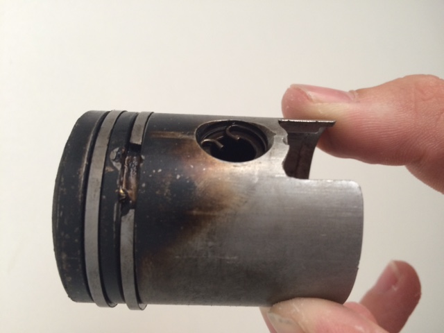

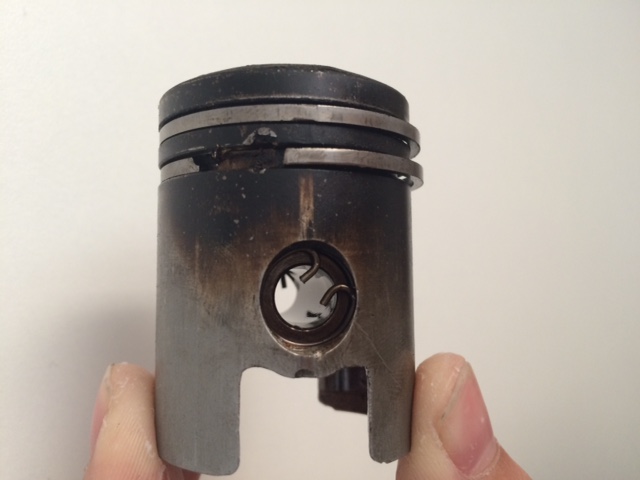

Der Auslass beim Zyl war 1/3 zu, ein Kolbenringstück ist abgebrochen, Unterbrecher funkt und ed hat Spiel zwischen Kolbenring und Kolben.
Jetzt ist klar wieso ich keine Kraft und keinen Anzug habe.

.. und die Kolbenringnuten sind ausgeschlagen und der Kolbenringe aussen fast rund.. ist ein Wunder, dass der noch gelaufen ist .. wie lange hast du da nicht merh reingeguckt.. 20 Jahre oder so??
ich würd fast wetten, dass der Zylinder auch Schaden genommen hat.. lass das Teil auf's nächste Übermass bohren, kauf nen neuen Kolben und gut isses..

Komischerweise sieht der Zylinder noch gut aus, keine Kratzer oder sonstige Beschödigungen.
Aber habe noch ein paar Zylinder auf Lager
Was wäre passiert, wenn ich weitergefahren wäre?

der zylinder schleift sich etwas mehr ein als normal (unrund)... sonst nichts... höchstens irgendwann wenn sich eine sehr hohe reibung ergibt, kann ein kolbenklemmer entstehen
