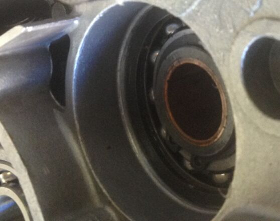

aber zuerst müssen die Lager rein, also so wie ich das beschrieben habe sollte das schon gehen oder?

Die Lager sowie der Kupplungskorb 24 Stunden bei ca -20°C mitsamt Verpackung (Kondensatbildung im Lager verhindern) ins Tiefkühlfach. Das Gehäuse konstant auf 90 Grad heizen. Backofen wirkt da Wunder. Aber trag gute Handschuhe oder leg Brandsalbe bereit 8)
Die Lager lassen sich reinlegen. Als Tipp hol nur das Lager aus dem Tiefkühler das gerade brauchst. Die erwärmen sich schneller als es einem lieb ist. Tiefe an 4 Punkten pro Lager messen, wenn nötig korrigieren. Aber nicht mit Gewalt sprich Hammer. Wenn alles top sauber ist, und sauber arbeitest muss es auf Anhieb passen.
Das Lager des Kupplungskorbes nach dem Einbau ins Gehäuse und der Sicherung mit dem Seegerring wiedr auf 90°C aufheizen um den Kupplungskorb einzubauen. Dieser ist aufgeschrumpft und gleichzeitig mit Seegerring gesichert. Wenn da alles perfekt passt, stimmt das Spiel. Aber das Lager muss 0.05 mm präzise sitzen, sonst klemmt in zusammengebautem Zustand die Vorgelegewelle im Kupplungskorb (Bronzebuchse).
Simerringe erst nach abkühlen einbauen sonst drückst die Lager wieder raus.

Also heute habe ich mal die Lager reingetan, ging ganz gut.
Habe dann gleich auch mal alles zusammengestellt mit den Distanzscheiben die vorher drinnen waren und zu meiner Überraschung hatte nichts Spiel und es schleift auch nicht :D ABER es geht etwas streng den Motor zu drehen, ist das weil es noch neue Lager, Simmerringe sind und weil es noch kein Öl drinnen hat oder habe ich was falsch gemacht? :facepalm:

Also selbst wenn die Lager trocken drinn wären müsste sich der Motor sauber und leicht drehen lassen.
Wenn da wirklich Kraft aufgewendet werden muss stimmt was nicht. Löse mal alle Gehäuseschrschrauben an. Wenns dann besser wird ists definitiv das Axialspiel das nicht stimmt oder ein Lager ist verspannt. Heb die Dichtlippen an, gib etwas Öl rein.
Also am besten alles auf Anfang und jedes Lager an 4 Punkten auf Verzug bzw Verspannung vermessen.
Dann hilft nichts anderes als alle Axialspiele zu vermessen. Mindetens eines ist mit großer Warscheinlichkeit zu klein. Welches kann ich dir nicht sagen. Ich vermute Vorgelegewelle. Das ist da die mühsamste im gesamten Konstrukt da sie sich im Kupplungskorb abstützt. Dort muss wirklich alles auf 0,05mm genau stimmen.
