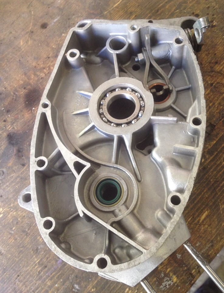

- Erstmal den Motor top sauber putzen. Innen & aussen.
- Dann der Rest der noch drinn ist ebenfalls ausbauen. Die Gefahr die Teile zu beschädigen ist zu gross.
- Dann Kann man sich an die Lager Demontage machen.
Man revidiert keinen dreckigen und nicht vollständig zerlegten Motor. Damit tust du Dir bei Gott keinen Gefallen. Investiere die Zeit den Top zu reinigen. Es macht vieles einfacher.
So sauber muss ein zu revidierender Motor aussehen.

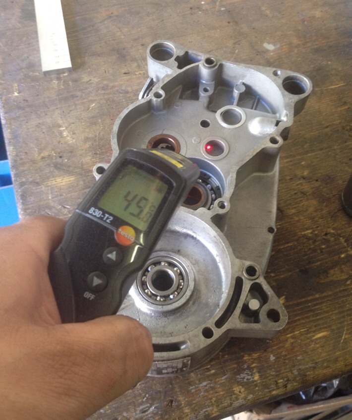

Auf 90 Grad erwärmen.

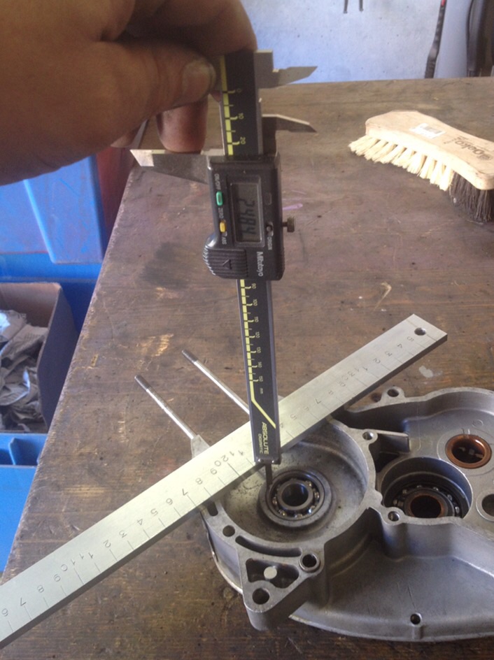

Korrekten Lagersitz überprüfen.

wenn ich das Gehäuse auf etwa 90 Grad erwärmt habe sollten die Lager rauskommen?
Re: Zündapp Belmondo Lager wechseln
Jiep. Bei ca. 90 Grad kommen die Lager geflogen.

Der Motorenhersteller schreibt vor, wieviel Axial und Radialspiel der jeweiligen Wellen tolerabel sind (siehe Werkstatthandbuch).
Wenn du einen Lagerwechsel an einer Welle vornimmst, so ist zu prüfen, ob die Spieltoleranzen eingehalten werden.

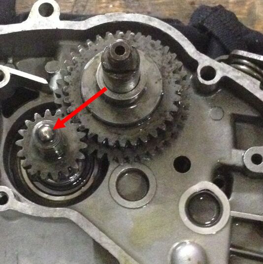

Und noch was beim reinigen des Motors ist plötzlich so ein Druckteil genau das gleiche wie auf der Belmond Kupplung rausgefallen. Hab ich das beim ausseinander nehmen übersehen also das dieses teil noch irgendwo im Motor hingehört oder ist es mir einfach irgendwie rein gefallen, hoffe ihr versteht was ich meine
Hier noch ein Bild von dem Druckteil
http://www.directupload.net/file/d/3996 ... 9r_jpg.htm" onclick="window.open(this.href);return false;

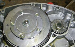

Das Manual war mal im Netz. Mit Betonung auf war. Kanns dir aber Mailen als PDF.
Das ist der Kupplungs Druckpilz der auf der Getriebeseite der Vorgelegewelle sitzt oder aber derjenige der aussen auf dem Kupplungspaket steckt. Diese beiden nicht verwechseln, sonst ist ärger programmiert..

Puh ich danke dir sehr ich hätte es sonst einfach zusammengebaut ohne den Druckpilz zu verbauen der auf die Vorgelegwelle gehört :thumbup
