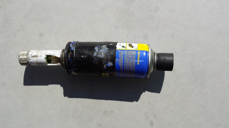

Habe mal nachgesehen, was Sohnemann noch an Eigenbau Luftfiltern hier hat.
Die Fotos zeigen nicht ganz das, was ich im oberen Post beschrieben habe, aber leider sind die anderen Luftfilter an Mofas seiner Kumpels verbaut. Mit etwas Phantasie kann man sich aber zusammenreimen, wie man eine Flüsterfilter baut.
Sohnemann sagt, dass der Luftansaug unbedingt verengt sein muss. Ansonsten hört man wieder dieses unerwünschte "Roaaaaarrrrrr".
Hier sieht man 2 Spraydosen, die übereinander gestülpt sind. Dazu muss ein Teil etwas geweitet werden. Dies geht dadurch, dass man die eine Hälfte über ein Eisenrohr hält und mit dem Hammer draufschlägt (schweift). Der Leimstift auf der linken Seite dient der Luftregulierung. Das Stück Gartenschlauch passt auf den Bing Vergaser des 503er Sachs.

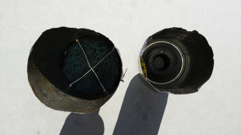

Das 2. Bild zeigtdas Innenleben. Hier wurde der Filter mit einem Haushaltschwamm angefertigt. Damit er auch da bleibt, wo er hin gehört, hat Sohnemann den gekreuzten Draht angebracht. Das könnte man auch mit dem runden Original Metallfilter konstruieren.
Es fehlen das aufgerollte Frottetuch und das Drahtgitter, welches ebenfalls gerollt sein. Das Tuch darf mehrere Lagen dick sein und wird zusammen mit dem Drahtgitter in die inner Dosenhälfte geschoben, so dass es satt drin sitzt. Dies kann etwas ein Gefummel sein.
Es sollte ein möglichst langfaseriges Frottetuch (Waschlappen, Badetuch usw.) gewählt werden, da dieses den Schall gut schluckt.
Ich war über die Wirkung sehr erstaunt. Man hört überhaupt nicht, dass ein Tuning Luftfilter verbaut ist.
Das 3. Bild zeigt nochmal den mit Draht fixierten Schwammfilter.
Ich werde Sohnemann mal fragen, ob er eventuell noch Fotos von seinen Kunstwerken hat. :thumbup

.. :thumbup .. dein Sohnemann ( bzw. seine Basteleien) gefallen mir. Sehen ganz ähnlich aus wie mein Hawaii-Lufi.. der war aber aus Sigg und Handy-Waschmittelflachen.. der Flülufi oben ist aber deutlich leiser als mein Hawaii.. und wahrscheinlich auch als eure WD40Version... das weisse Plattenzeuxs ist so ein spezielles schalldämmendes Material (WAX)

Nein die Lösung von Bikeman hab ich nicht gefunden, dachte du meinst diese Löcher Variante, find ich aber super :thumbup
Das was dein Sohnemann da gebaut hat find ich auch super, werd ich noch heute nachbauen und ausprobieren :bravo:
Vorallem die Leimstift variante welche ich ganz vergessen habe hats mir angetan :P
