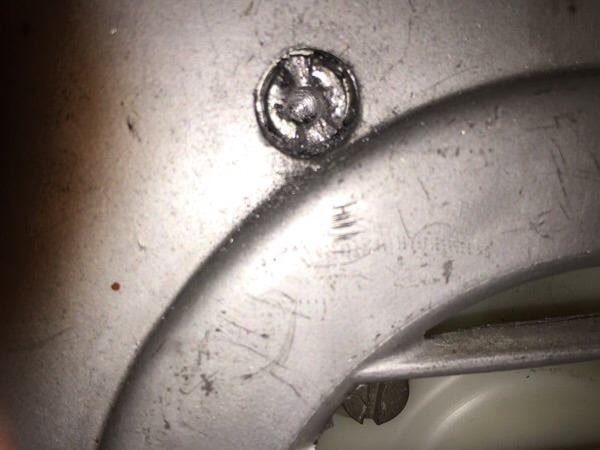

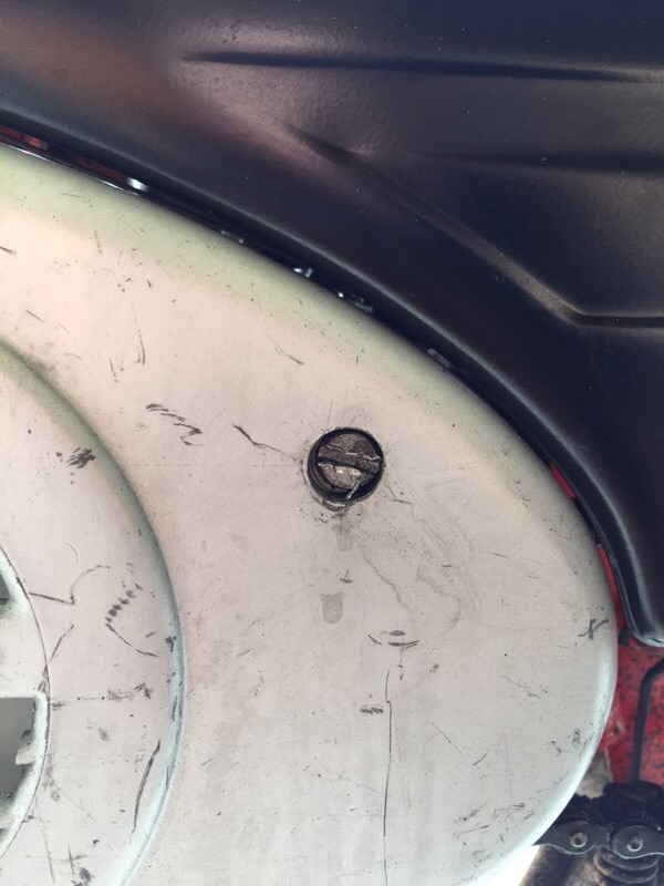

Muss eine Schraube bei der Verkleidung des Motors öffnen.Diese ist aber so kaputt das sie sich nicht mehr öffnen lässt. Ist aber wichtig weil ich sonst den Zylinder nicht abmontieren kann.Habe schon mit WD40 versucht, hat nichts gebracht, hat jemand eine Lösung?
kommt drauf an wo sie genau sitzt und wie sie aussieht... mach mal ein Foto.
es gibt mehrere Möglichkeiten so nen Murks zu öffnen, aber nicht alle sind geeignet.

Hier noch ein Bild:

sieht doch gar nicht so schlimm aus.
mit dem passenden Schraubendreher in der richtigen Grösse sollte die schon noch aufgehen.
Ich nehme dazu immer die Schraubendreher mit einer 6kantaufnahme beim Griff für einen Gabelschlüssel (zur Not tuts auch ein Franzose/Engländer direkt am Flachenteil eines normalen Schraubendrehers).
Dann so gut es geht ansetzen und reindrücken was geht. Unter druck dann am Gabelschlüssel sauber rausdrehen.
Wichtig ist dabei, dass du dich mit deinem gesamten Kampfgewicht drauf stützt damit der Schlitzschraubendreher nicht aus der Nute rutschen kann.
Darum erfolgt die Drehbewegung nur über Gabelschlüssel bzw. den improvisierten Engländer/Franzosen (was aber suboptimal ist).
Damit bringt man so ziemlich jeden Murks wieder auf.
Man hat aber nur einen Versuch, also von anfang an das passende Werkzeug verwenden und kein billig Aldizeug.

Ich löse solche Fälle damit: http://de.wikipedia.org/wiki/Schlagschr ... anisch.jpg" onclick="window.open(this.href);return false;
Geht ratzfatz und du brichst dir nicht die Finger dabei.

Momentan ist's nicht besser geworden sondern schlechter, habe mal gehört man könnte sie aufbohren und anschliessend ausdrehen?

Ja.
Mit nem passenden Bohrer in die Schraube hineinbohren, bis ihr der Kopf abricht.
Vorsicht walten lassen und die Schraube zuerst ankörnern.
Danach kannst du das verbliebene Gewindestängeli rausdrehen.

ich würde vor dem Bohren erst mal noch versuchen, den Hödi nach rechts auf den Boden zu legen, so dass du WIRKLICH mit dem ganzen Körpergewicht den passenden (!!) Schraubenzieher ansetzen kannst.. evtl. hilfts auch, wenn du zuerst mitm 500gr. Hammer hinten eins auf den Schraubenzieher bengelst.. so n kurzer, trockener Schlag

Muss ich bis zum ''Anschlag'' weiterbohren?und wie ziehe ich die Schraube dann raus?
gruss
edit: Habs geschafft, hab ein Bit reingehauen in das Bohrloch und sie so rausgedreht. danke für die Hilfe.

.. du musst mitm 6,5er Bohhrer genau solange bohren bis es dir den Kopf quasi um den Bohrer wickelt.. (kein Witz..) wenn der Bohrer durch den Kopf ist, hält der Kopf nicht merh am Schaft, da Bohrer¢ > Schaft¢ .. ergo steckt der Kopf dann quasi aussen auf dem Bohrer und dreht mit

Wenn ich eine vermurkste Imbus habe, schlage ich den nächsten Torx rein. Wenn er durchdreht bohre ich einwenig grösser und nehme den nächst grösseren Torx. So hast du es ja auch jetzt gemacht.
