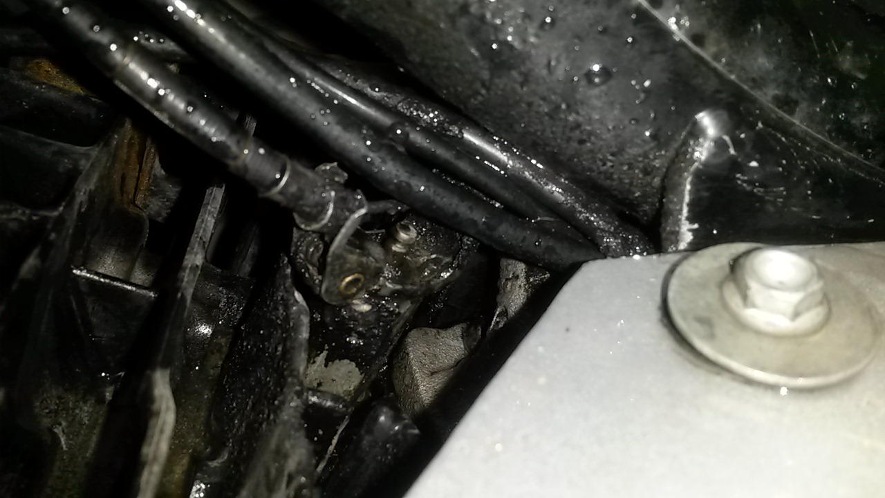

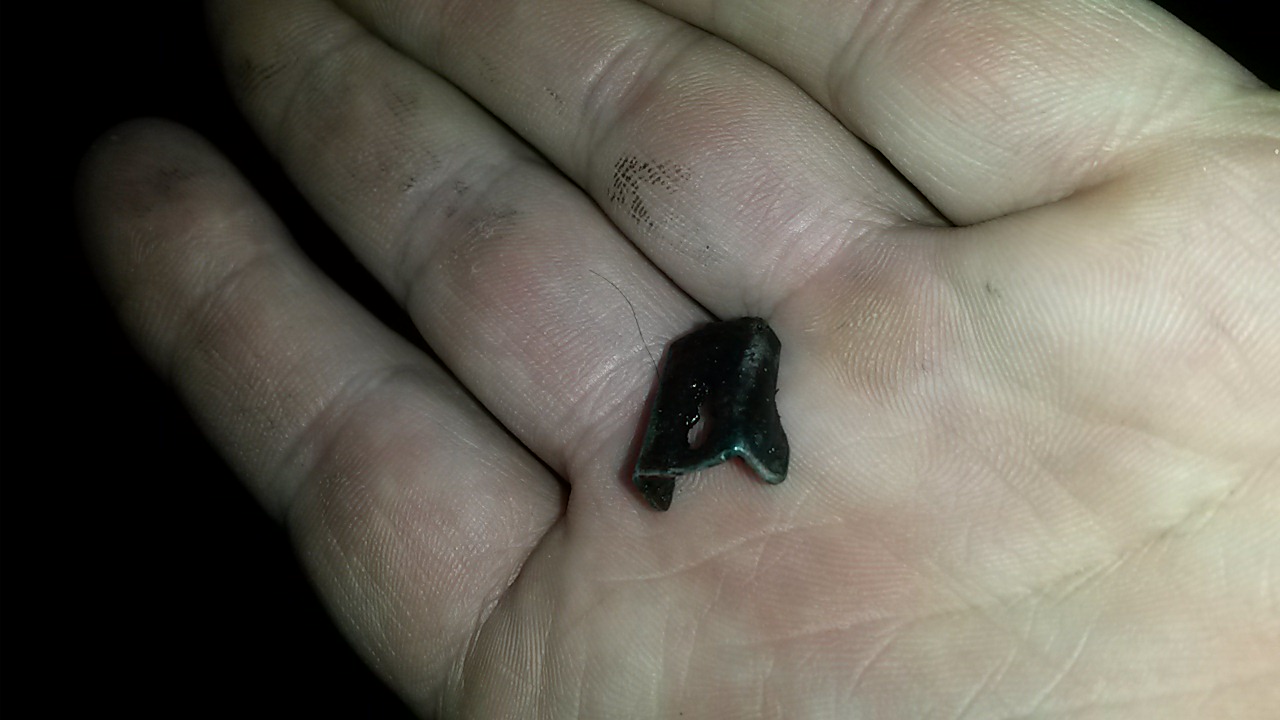

Hi gestern fing mein eisen an rum zuspinnen,und das kleine teil konnt ich da abnehmen,nu läuft es aber wieder tip top,auch ohne das ding.
nu will ichs aber glich richtig montiert haben,kann mir wer nen bild zeigen wie das richtig sein solte ?
Besten dank
Besten dank

Re: sachs 503 teill
siehst du in der mitte des dekompressors diesen stift mit der einkerbung?
das teil, das du da weg genommen hast, muss man da drauf stecken, und dann zur engen seite schieben, um es zu fixieren. das dient zur befestigung des dekompressors, sonst kann es sein, dass er auf einmal auseinander fliegt

Re: sachs 503 teill
Wenn ich mich da nicht irre, ist das teil abgebrochen? Müsste doch an dem hebel links sein, und sobald man die starterkuppung zieht, zieht sich der deko zusammen und mit diesem stück welches du da hast, würde es den deko nach innen drücken?

Re: sachs 503 teill
ja, da hast du wohl recht... von der perspektive sieht mans... des ist kaputt
entweder n neuen besorgen, oder mit ner passenden schraube (ACHTUNG FEINGEWINDE) zuschrauben, wenn du den deko nicht brauchst... wobei man bei automaten schon einen haben sollte, wegen der starterkupplung ...
oder reparieren zu versuchen.... mit nem stück blech was machen... wenn du fantasie hast, dann wirds gehen
