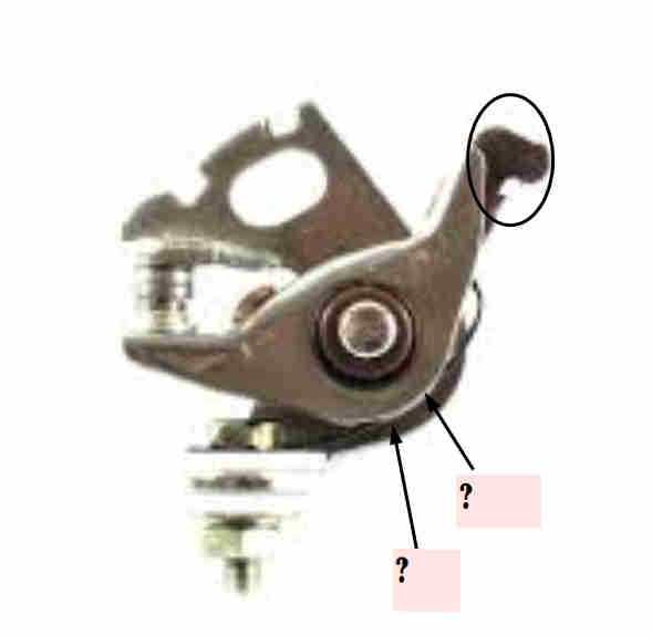

Mal den Zündunterbrecher fetten sollte ja nicht schaden. Vorbeugen anstatt Heilen.
OK, man braucht Unterbrecherfett und muss den Filz fetten und wo noch?
Wahrscheinlich nicht dort wo man mit der Abstandmesslehre misst?
Ist Neuland für mich ....die Zündung... (bin sonst Bürogummi)
Grüsse
Scope
scope hat geschrieben:...und muss den Filz fetten...
.. :thumbup
scope hat geschrieben:...nicht dort wo man mit der Abstandmesslehre misst?..
.. :nein: .. alles genau richtig erkannt

Beitrag von scope »
Bikeman hat geschrieben:
.. :thumbup
Also "nur" den Filz fetten und sonst nichts ?
Habe nur irgendwo gelesen, dass man noch eine zweite Stelle fetten sollte. Vielleicht diese?
wieso willst du da Fett hinschmieren?
scope
Beiträge: 137
Wohnort: Basel
Beitrag von scope »
...glaube dort ist der Kontakt, welcher den Hebelarm bewegt. Irgendwo muss es ja schleifen, sodas der Arm bewegt wird.
Oder fettet der Filz dann genau diese Stelle?
