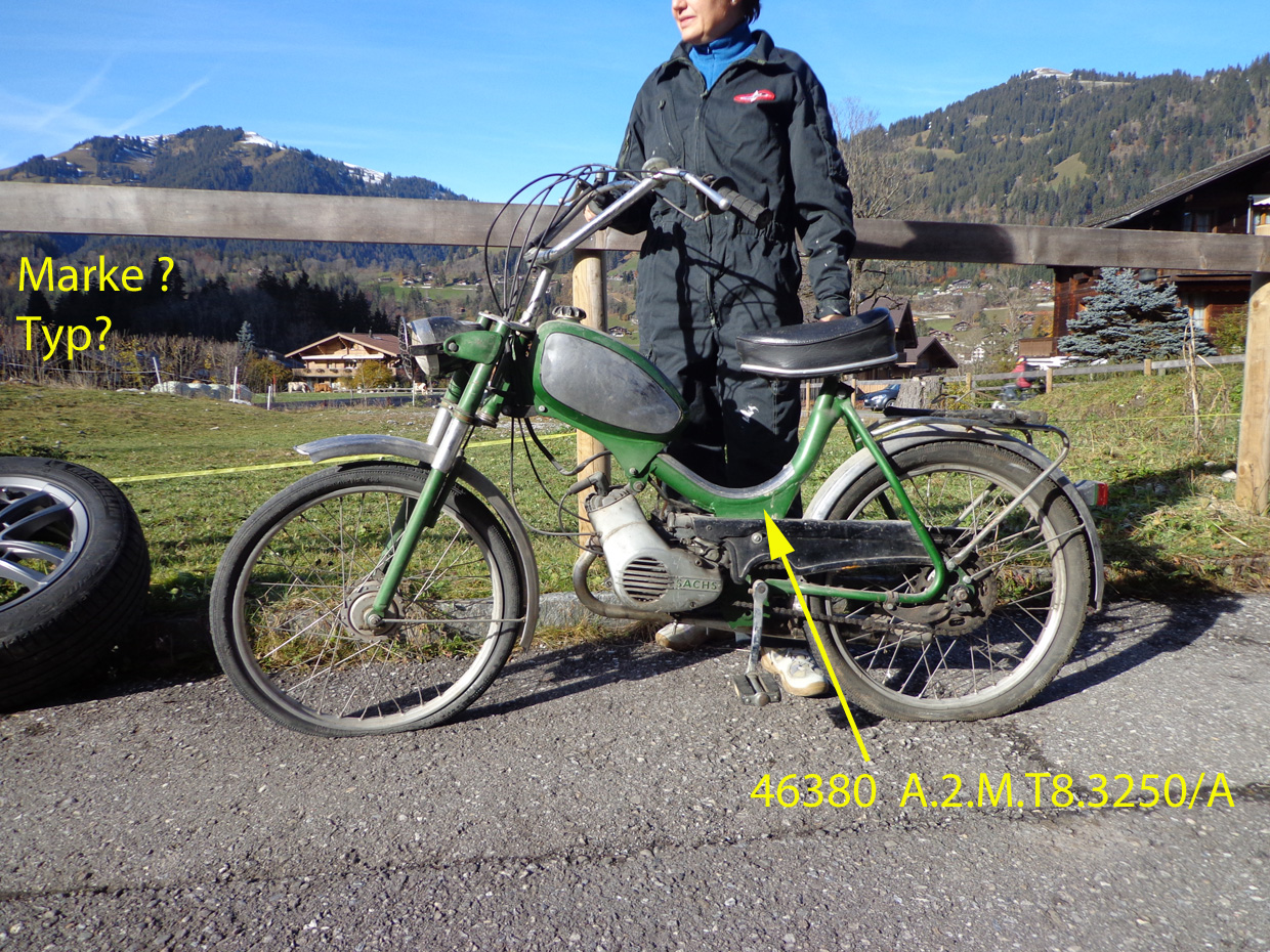

Ich habe mir ein Töffli aus den 60-er oder 70-er Jahren gekauft und stehe nun vor dem Problem, dass ich die Marke, den Typ und die Rahmen-Nr. nicht bestimmen kann.
Das Töffli war 1981 zum letzten Mal eingelöst und damals gab es noch keine Fahrzeugausweise.
Ich habe am Rahmen oberhalb des Motors zwei Nummern gefunden die durch einen Abstand von ca. 2 cm voneinander getrennt sind.
Es handelt sich um diese zwei Nummern: 4638 (Abstand von ca. 2 cm) A.2.M.T8.3250/A
Der Motor ist ein alter Sachs Motor 502.
Ich habe ein Foto des Töfflis angehängt.
Kann mir Jemand weiterhelfen indem er mir sagt um was für ein Fahrzeug es sich bei meinem Kauf handelt?

- Kann mir jemand die Marke den Typ und eventuell genauere Angaben zum Jahrgang für dieses Töffli machen?
- Töffli-Adrian-DSC02393_Q-Light_bearbeitet-2.jpg (691.07 KiB) 1665 mal betrachtet

Gabel ist von nem Rixe .. könnte also n Rixe sein. Google Rixe 502. .. Tank nicht beachten auf den Bildern, das ist mE n Puch, der da sicher nicht hingehört

irgend ein Mofa... mit Sachs 502 Motor.
die Nummer die du da gefunden hast sind die Rahmennummer und Matrikulationsnummer.
Diese beiden Nummer sind noetig um einen neuen Ausweis anzufordern, denn damit wurde das Mofa auf dem StVA erfasst.
Mehr musst du nicht wissen um das Mofa einzuloesen.
Die haben da ne Liste auf dem StVA wo diese Matrikulationsnummer erfasst ist und auch steht um was fuer ein Mofa es sich genau handelt...

Also du hast nen ziemliches Mischmasch, Gabel ist von einer Sachs Rixe, die Tank ist von einem Puch Velux, der Rest ist mehr oder weniger original
Im Endeffekt hast du nach deinen Zahlenangaben ein Sachs Rico
Marke: Rico
Typ: A2M
hast wohl noch nen Zahlendreher
46380 ist die Rahmennummer, TS 3250/A (und ned T8) ist der Typenschein
