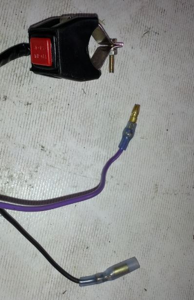

Jetzt schon sorry, dass ich zu blöd bin. Ich will nur folgenden Killschalter (hat zwei Kabel) anschliessen.
Eins muss an die Zündung eines an die Masse (glaube ich).
Töffli ist ein Maxi N, E50, externe Zündspule (ori Bosch)

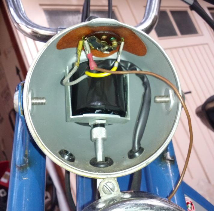

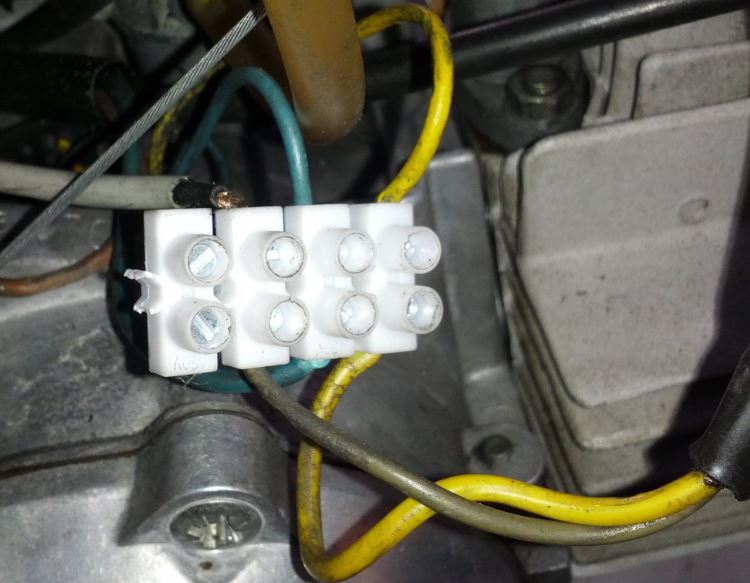

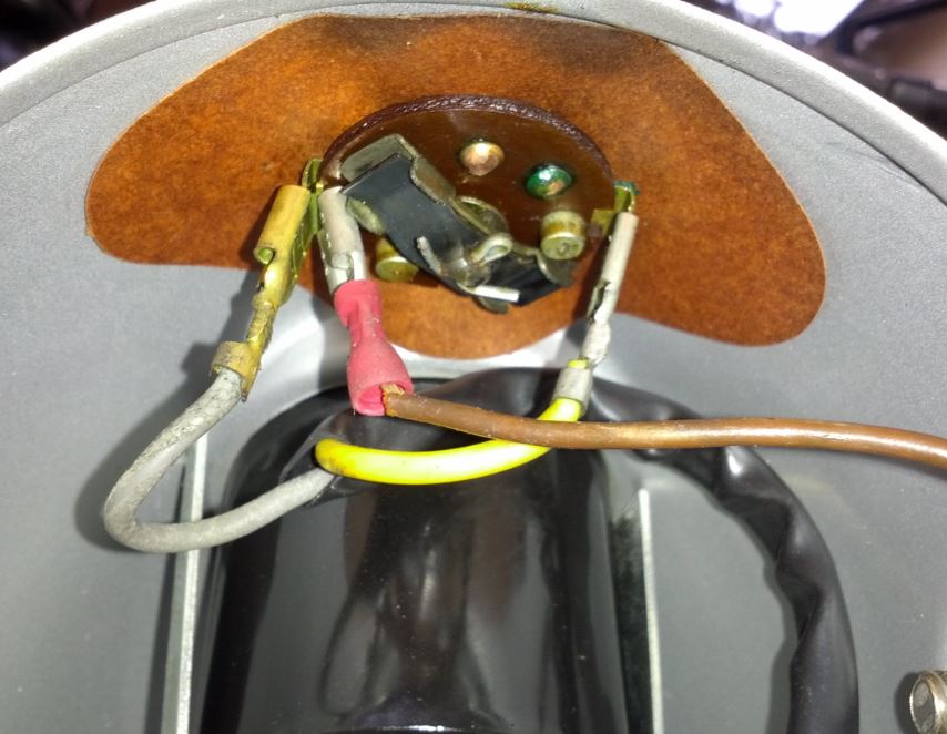

Kabel-Bilder = Ist-Zustand ohne Killschalter. Erster Klipp von links ist nicht belegt.
Wenn ich das blaue Kabel entferne, stellt der Motor ab. Das heisst, dieses Kabel wird für denn Killschalter benötigt. Aber wie und wo kommen diese zwei Kabel vom Killschalter hin. Sorry, wenn ich das nicht checke.
Gelb kommt vom Motor und geht weiter zur Frontlampe.
Blau kommt vom Motor und geht weiter an Zündungspule (extern, Ori Bosch)
Braun kommt von Zündspule und geht an Masse (Motorschraube)
Ein braunes kommt von der Frontlampe und geht an Rücklicht (grau)
es kommen 2 Kabel aus dem Motor... das Gelbe (lichtspule) und das komisch blau-gruene in deinem Fall *normal schwarz.
dieses blau-gruene kabel fuettert deine externe zuendspule mit strom.
Das ist es welches du auf Masse (Rahmen) verbinden muss um das Mofa abzuschalten.
der schaltern kommt also parallel an zum rest an diesen anschluss.
das 2te kabel von deinem schalter kommt an den Rahmen... fertig.
